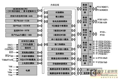

M68HC908GZ16微控制器(见图1)中内置CAN控制器,提供了波特率控制寄存器;SJW(重同步跳转宽度)决定了一次重同步期间一个位时间被延长或缩短的时间量子;BRP为波特率预分频系数;Spl(采样模式位)决定对有效位采样的次数。
图1 MC68HC908GZ16的内部结构

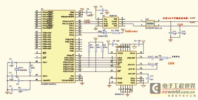

图3 卡车报警器电路原理图

从图3可以看出,卡车报警器电路主要由三部分构成:微控制器MC68HC908GZ16(内部集成的MSCAN08模块)、语音芯片 ISD4002和CAN总线收发器TLE6250、ZJYS。微控制器负责MSCAN08模块的初始化,通过CAN模块实现数据的接收和发送等通信任务。 CAN通信控制模块主要完成CAN的通信协议。CAN控制模块可完成物理层和数据链路层的所有功能,适用于汽车及一般的工业环境。利用CAN通信不但可以减少导线连接,而且能增强诊断和监控能力。
CAN收发器TLE6250用于提供对总线差动发送和接收的驱动能力,具有输出信号CANH和CANL的最佳匹配、电磁辐射更低、无待机模式等优点。CANH和CANL与地之间并联两个25PF的小电容,可以起到滤除总线上的高频干扰和一定的防电磁辐射作用。

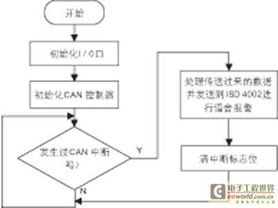

软件编程主要实现两大功能:利用总线进行故障码接收;通过转换故障码实现相应的语音故障报警。语音播放根据其功能设计,整个程序大部分操作在主程序中完成,而CAN接收是在中断中完成。
主程序中的操作是初始化各寄存器、I/O端口,然后在死循环中根据标志位进行相应的处理,具体流程如图4所示。
图4 主程序流程图

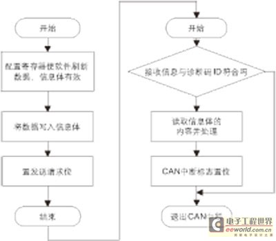

报文的发送由CAN控制器独立完成,微控制器只要将发送的数据传送到发送MSCAN08模块相应的发送信息体中,然后将命令寄存器中的“发送请求 ”标志置位即可。报文发送流程图如图5所示,在发送之前先做判断。发送程序分为发送远程帧和数据帧两种。远程帧无数据场,其程序流程图如图5(左)所示。
图5 CAN发送和接收流程图(左为发送流程,右为接收流程)
MSCAN08模块的接收非常灵活。如果根据CAN总线应用层协议规定好ID的含义,就可以通过设定3个屏蔽寄存器(1个全局的,2个特殊的)将需要的数据接收到消息缓冲区,将不需要的过滤掉,再通过读当前消息缓冲区的ID确定数据所代表的含义。
AN82527报文接收主要有两种方式:中断方式和查询方式,在该系统中采用了中断方式。报文接收流程图如图5(右)所示。
