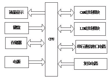

3.1 硬件电路的总体框架
该诊断仪硬件系统主要包括以下模块:C8051F020处理器及其外围扩展电路模块,键盘、液晶显示模块,外扩存储器模块,CAN、LIN,通信模块;与PC机的串行通信模块;另外还有电源电路以及系统复位电路。总体框图如图1所示。
图1 系统电路图

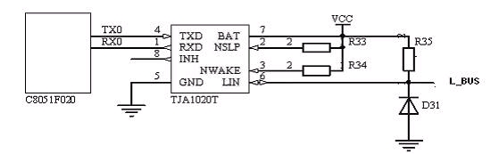

3.3.2 LIN通信模块的设计
LIN总线收发器选用PHILIPS公司的TJA1020,它直接与单片机的串口相连,电路连接图如图3, TJA1020 收发器是一个物理媒体连接,适合用于最高 20kBaud的LIN 传输速率,它的引脚TXD和NSLP 减小了输入阀值, 输出引脚 RXD和TXD 为漏极开路. 因此它可以和使用3.3V 或5V 电源的微控制器兼容, 而且收发器本身不需要额外的VCC电源. 为使引脚RXD和TXD达到高电平,当微控制器的端口引脚没有集成上拉电阻时,要加外部上拉电阻. 微控制器由 TX0向 TJA1020 的 TXD 引脚发送数据,TJA1020的 RXD引脚向微控制器的 RX0 发送数据。LIN 收发器的睡眠控制输入NSLP 可以通过微控制器的端口引脚来控制。
图3 LIN总线与单片机的接口电路

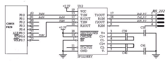

3.4 串行总线接口电路的设计
RS232串行通讯采用全双工的模式,系统中配置一条数据发送线。在同一时刻系统既可以发送数据也可以接收数据。图(4)给出了串行通信电路连接图。通过交叉开关把C8051F020单片机的P0.0,P0.1设置为TX0,RX0.RS232逻辑电平对地是对称的,与TTL,CMOS逻辑电平完全不同。逻辑“1”电平为-5~-15,逻辑“0”电平为+5~+15之间,其与单片机的逻辑电平不一致,必须进行电平转换,图4采用SP3223转换器实现TTL电平与RS-232电平互相转换。
图 4 串行总线接口电路

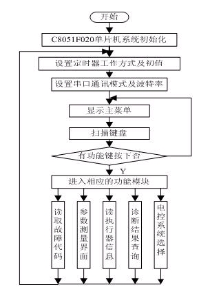

本系统的软件采用模块化的设计方法,整个程序包括主程序、初始化程序、定时器中断程序、诊断协议程序、串行通讯程序、键盘显示程序、存储器读写程序。所有的程序均采用C语言编写,可以很方便的调试和下载程序代码。限于篇幅,本文只给出主程序的流程图,如图5所示。系统的主程序主要完成C8051F020单片机系统的初始化、设置系统时钟和功能寄存器,调用键盘处理程序,完成不同的功能,如根据不同的按键转入相应的服务程序,完成不同的功能。
图5系统的软件设计流程图
