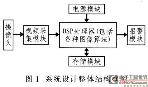

该系统采用ADI公司Blackfin系列的高性能体系结构的定点DSP处理器BF533为核心处理器,它具有2个MAC信号处理引擎,采用正交类RISC微处理器指令集,特有的专用视频指令使其具有显著的视频处理性能。前端采用CN00-303ROFD0摄像头实时采集驾驶员面部图像信息,然后通过PPI接口以DMA方式将数据传送到SDRAM中,每传送完一帧图像,BF533处理器通过运行的疲劳检测程序分析输入数据和视频流,检测驾驶员的疲劳状况,并对视频MPEG-4编码,保存到IDE硬盘。当检测到驾驶员疲劳时可通过ISDl700发出语音告警。系统设计整体结构框图如图1所示:

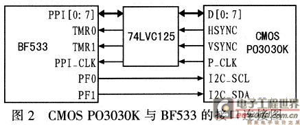

视频采集是该系统设计非常重要的部分。采集的图像分辨率大小将直接影响DSP的处理效果。CMOS图像传感器选用PO3030K,该器件像素阵列为640×480,具有缺陷纠正、边缘增强、色彩纠正、自动白平衡、自动曝光控制、反射光补偿等功能,其数据输出格式有:YCbCr4:2:2、YUV4:2:2、5:6:5RGB、5:5:5RGB等多种模式,可通过I2C总线控制。CMOS图像传感器PO3030K与BF533的接口连接图如图2所示。
CMOS图像传感器的12C_SCL、12C_SDA引脚分别与BF533的PF0、PF1相连,其像素输出端口D0~D7与BF533的PPI0~PPI7相连,PO3030K的像素时钟作为PPI的驱动时钟。

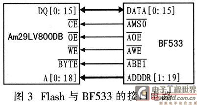

存储器系统包括程序存储器和数据存储器,程序存储器主要用于存储系统程序,数据存储器用于图像缓存和视频存储。程序存储器选用能电擦写、掉电保护的Flash存储器Am29LV800DB,该器件为8 Mbit。数据宽度可配置成8位或16位。Am29LV800DB与BF533的接口连接如图3所示。

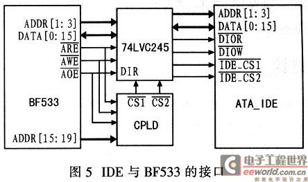

视频数据的存储采用大容量的ATA_IDE硬盘存储。ATA_IDE接口的硬盘为计算机最常用的存储设备,其总线接口方式与控制时序满足BF533的EBIU接口的总线控制时序,可通过该接口直接与硬盘IDE接口连接。连接接口框图如图5所示,CPLD的作用是为IDE硬盘分配总线地址,IDE硬盘有两根地址线IDE_CS1和IDE_CS2。IDE_CS1选通命令块寄存器,命令块寄存器包含对硬盘读写控制的寄存器,通过配置这些寄存器对硬盘读写操作;IDE_CS2选通控制块寄存器,包含设备控制、状态读取等寄存器。由于硬盘的逻辑电平为5 V,BF533的逻辑电平为3.3 V为了使其相匹配,采用总线驱动器74LVC245为电平转换。74LVC245为双向8位总线驱动器,两片用于数据总线驱动,一片用于控制信号线的电平匹配。74LVC245传输数据方向的控制引脚DIR,其逻辑时序与BF533的读控制时序相同,将其连接在BF533的AOE引脚,以控制数据的传输方向。IDE在硬件连接上有两种工作模式:DMA传输模式和PIO传输模式。由于BF533的DMA控制器只是从接口到内存的控制,无法对外部器件做DMA控制。如需实现硬盘的DMA传输模式,必须选用专用的DMA控制。为了简化硬件设计,选用PIO16位模式作为硬盘的控制模式。

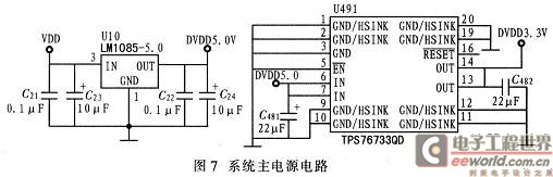

电源模块的设计是整个系统能否正常工作的重要保障。由于系统设计需用到DSP内部模拟锁相环以及考虑到系统内核工作在750 MHz的频率上,所以DSP系统的供电仍然使用线性电源供电。这里选用TI公司的TPS76733及国半公司的LM1085。LM1085用于把外部电源输入稳定在5 V,同时给5 V器件供电,TPS76733用于给3.3 V器件供电。

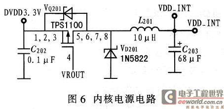

DSP内核的供电则使用DSP内部的调压电路调整,通过自身的反馈回路产生稳定的0.8~1.2 V的内核电压。使用导通起始压降很低的TPS1100作为内核电压的调整管。所有的电源器件都应该配置独立的散热片,在选取器件的封装时也应该选取输出功率大的封装。电源电路的具体电路设计如图6和图7所示。

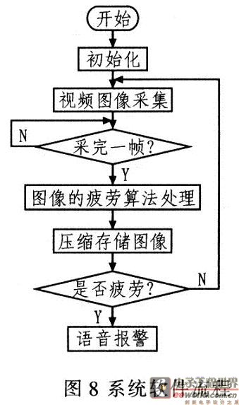

软件设计主要完成视频图像的采集、分析处理、压缩存储和报警等功能。其程序主要包括:视频数据的采集、对图像的算法处理及疲劳判定、图像的压缩存储、疲劳报警等。系统软件流程如图8所示。系统上电后先自检,然后初始化配置。初始化完成后,系统进行视频采集,对采集的图像进行疲劳算法分析判断驾驶员的疲劳状况,同时对采集得到的视频数据压缩存储,当检测发现驾驶员处于疲劳驾驶就控制产生语音报警。
