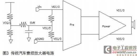

图3为传统汽车音频放大器电路的简单结构。从图中可以看出,该放大器在工作时输入和输出都被偏置VCC/2。这种结构在电池快速掉电的过程中,电路的SVR处必须有个快速放电过程。在快速放电的过程,电路是不能正常进行音频输出的。所以电路就进入了MUTE状态。比如电池短时间从12V到6V,如果不快速放电,那么SVR会在一定时间内保持VCC/2,即6V。这时候前级放大器Pre也都保持在6V电压状态下。显然电路是不能正常工作了。通常在进行音频放大器的设计过程中,7V一般为芯片的最低工作电压。所以在电源下降到6V时,芯片实际上已经自动关断了。
