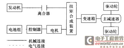

1 并联式混合动力驱动结构简介
并联式混合动力汽车的驱动系统结构见图1。发动机通过机械传动装置与驱动桥连接,电动机通过动力复合装置也与驱动桥相连,汽车可由发动机和电动机共同驱动或各自单独驱动。并联式混合动力电动汽车的结构形式更像是附加了一个电动机驱动系统的普通内燃机汽车.电动机起“调峰”作用:当汽车运行工况所需的功率超过了发动机的功率时,电动机从电池取得电能产生电磁力矩,并向驱动桥提供额外的驱动功率.有的并联式混合动力电动汽车也有发电机,但其主要作用是向电池充电,以保持电池的荷电状态(SOC)。

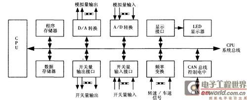

从N3、N4、N6三节点的功能要求来看,若按功能对硬件进行分别设计可各取所需,减小节点体积和重量,但是,这样不便于系统功能的扩展,也限制了节点的可靠性和互换性,故采取三节点硬件统一设计的方案,即三节点的硬件完全一样,各节点的硬件可互换,每个硬件包括所有三节点所需要的硬件功能,另外,由于现代电子技术的进步,统一设计和分别设计的硬件之间的体积和重量的差别很小,对系统性能的影响可以说是微乎其微,更重要的是这样的设计为后续进一步改进所需的系统扩展和冗余式可靠性设计奠定了硬件基础。
图3 硬件系统结构框图
硬件系统(图3)以微处理器CPU为核心以及必要的外围电路构成.其中CPU为高性中央处理单元,具有丰富的功能和高速的处理能力,可快速进行大量的数学和逻辑运算,完全能满足本电控系统的设计要求.程序存储器中存放着实现各节点功能的软件用以控制各节点的功能实现。数据储存器电路用于系统内存扩展,复杂的程序控制和运算需要大量的中间变量和缓冲区,内存的扩展解决了这一问题.D/A转换电路用于将处理后的数字信号转换模拟信号输出,主要应用于输出控制和信号的远程转换,A/D转换电路用于对系统的模拟量进行采集,即将被采集的模拟信号转换为数字信号,所设计的转换电路的转换速度可达5微秒/路,分辨率为1/4096,每个节点可同时进行8路A/D转换,完全可满足任务书的技术要求.开关量输出接口用于输出节点的位控制命令,具有灵活的输出控制,可直接或间接满足各种功率输出的控制要求,在本系统中的主要位控制信号有发动机的供油、空调、大小电机启动选择等信号。
开关量输入电路用于采集系统的开关量,如:钥匙开关信息、离合器状态信息及空调状态信息等信号.显示接口电路用于将被显示信号实时传送到显示器,显示器采用数字化高亮度的LED显示,提高了显示的精度,同时又保留了原有仪表的模式,以便使用者有一个过渡的过程,不致产生不习惯的感觉.频率变换电路用于将系统的速度信号(发动机转速和车速)转换为统一制式的脉冲信号以便微处理器进行识别和测速。CAN总线电路由总线控制器和收发控制电路构成,它负责接收和发送总线信息,使各节点通过总线相连接,使电控系统成为灵活的网络控制系统。
