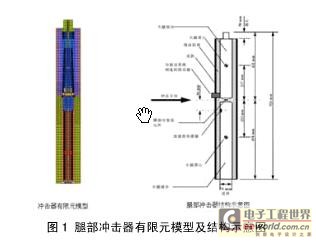

腿部冲击器的有限元模型及结构如图1所示。腿部冲击器由两个外覆泡沫的刚性节组成,冲击器总长为926mm,质量为13.4kg,小腿非撞击侧安装加速度传感器,位置在膝部中心下66mm处。

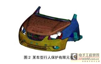

为了提高运算速度,考虑到汽车与行人碰撞过程中,行人腿部只会影响到汽车保险杠等前部结构,所以在建立的仿真模型中,只取汽车A柱之前的部分并进行一定的简化,如省略前车灯、雾灯等对碰撞结果影响较小的部件。单元网格尺寸约为8mm左右,最大网格尺寸不超过15mm,最小不小于5mm。其中节点总数为221852,单元总数为214847,component共174个。单元翘曲度以及四边形和三角形单元内角的角度范围都进行了严格的控制。整车中的螺栓连接采用RBE2模拟,涂胶方式采用具有胶黏剂材料特性的六面体单元来实现,其他焊接采用bolt和cweld方式模拟。最终建立的用于行人保护分析的汽车有限元模型。

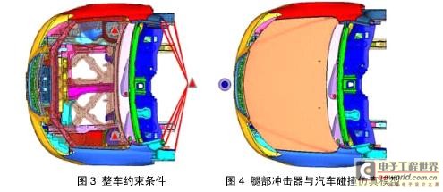

本文所采用的模型并不是整车模型,而是选取了A柱之前的部分,所以在悬置、A柱和门槛梁处施加一个全约束,约束六个自由度,如图所示。这样仿真既不失其真实性,又提高了运算速度。

本文按照GTR法规的冲击测试要求进行仿真分析,根据法规要求,定义腿部冲击器的速度为40km/h,碰撞角度为0°。碰撞位置取汽车的牌照中心。仿真模型在LS-DYNA中进行计算,计算时间为40ms。

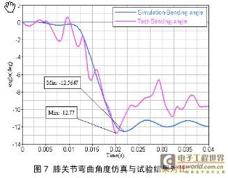

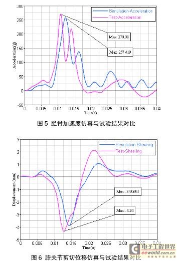

HyperView可以直接输出法规所考察的参数,即胫骨加速度、膝关节剪切位移和膝关节弯曲角度。通过比较,仿真结果与试验数据具有较好的一致性,各参数之间的误差分别为4.69%、9.91%、1.64%,如图所示。以上分析结果表明,计算机仿真模拟能较好的反映腿部冲击器与汽车的碰撞过程,能够对腿部及膝关节的损伤程度进行正确预测。
