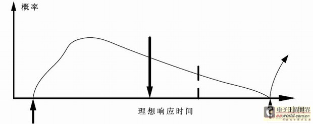

为了减小延迟的影响,传统设计方法采取了两种预防措施。一种是设定时限,如图1所示。另一种限制负载为平均30%左右,降低消息竞争的可能性。但是这两种方法都不能从根本上消除延迟。
图 1 时限设定和响应时间的计算

如图 1 所示,通过对响应时间进行建模,并仔细安排消息的ID 和周期以控制延迟时间、响应时间及总线负载。然后用理论方法计算出最差情形下的延迟时间、最大的响应值,以及总线负载。

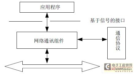

如图 2 所示,新方法为ECU 通讯功能提供了标准的网络通讯组件。该组件将应用程序和通讯协议成功分隔开来,使得各自的修改互不影响,保证了协议修改的灵活性。网络通讯组件提供面向总线、应用程序和通讯协议三方面的标准接口。面向应用程序的接口是基于信号的操作,不包含通讯协议的参数。面向通讯协议的接口负责识别通讯协议。只要遵守接口标准,协议可以进行任意改变,而且不影响应用程序。
图 2 分隔应用程序和通讯协议
这种设计方案其优势在于整车厂商可以很容易地修改协议,不需要供应商支持,因此保证了系统变更的灵活性,同时也增加了系统的可移植性以及应用的复用性。

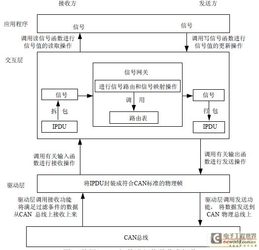

信号的接收:当底层网络中有信息在传输时,CAN 收发器进行过滤,只有符合过滤条件的帧才能被CAN 设备通过驱动层接收。然后驱动层将收上来的数据传递给交互层。应用程序通过信号读操作获得符合条件的帧中的相应信号。
信号的发送:应用程序调用信号写操作功能将有关信号发送到交互层。交互层通过调用有关发送函数进行输出操作,将信息传递到驱动层。驱动层调用有关的发送功能,将信息传输达到CAN 总线上。示意过程图如图3所示。
图 3 使用COM 组件进行信号收发操作
