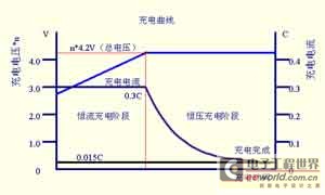

动力电池组充电模式采用“恒流―恒压”两阶段充电模式。充电开始阶段,一般采用最优充电倍率(锂离子电池为0.3C)进行恒流充电。(C是电池的容量,如C=800mAh,1C充电率即充电电流为800mA)在这一阶段,由于电池的电动势较低,即使电池充电电压不高,电池的充电流也会很大,必须对充电电流加以限制。所以,这一阶段的充电叫“恒流”充电,充电电流保持在限流值。随着充电的延续,电池电动势不断上升,充电压也不断上升。当电池电压上升到允许的最高充电电压时,保持恒压充电。在这一阶段,由于电池电动势还在不断上升,而充电电压又保持不变,所以电池的充电流呈双曲线趋势不断下降,一直下降到零。但在实际充电过程中,当充电电流减小到0.015C时,说明充电已满就可停止充电。这一阶段的充电叫“恒压”充电,这一阶段的充电电压:U=E+IR为恒压值。这是锂离子动力电池组对充电模式的基本要求。此外,充电系统还必须具有自动调节充电参数、自动控制和自动保护功能。尤其在恒压充电阶段,如果单体电池的充电电压超过允许的充电电压时,充电机应能自动减小充电电压和电流,使该电池的充电电压不超过允许的充电电压,防止该电池过压充电。充电过程及充电电压、电流的变化如图1所示。
图1 充电曲线(n为电池组中串联的单体电池个数)

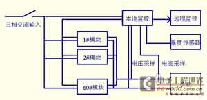

大功率电动汽车充电机的输入为额定线电压380V、50Hz的三相交流电,输出额定电压700V,额定电流600A。系统采用19"标准机架,结构紧凑、布局合理、外型美观大方。外型尺寸:高×宽×深为2200mm×600mm×600mm。采用60个模块并联,每个模块10A/700V,模块尺寸:高×宽×深为133mm×425mm×270mm,15层4列,分四个柜体安放,四个柜体可分开运输,使用时紧凑左右排列。机架前门、后门均为双开门,方便检修。电源进线和汇流排输出位置均在底部输入。电源输入断路器及监控单元触摸屏安装在主机中间控制柜前部。充电机控制结构示意图如图2所示。
图2 充电机控制结构示意图

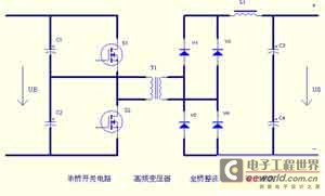

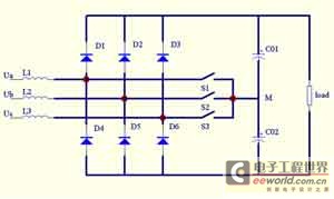

由于电动汽车充电机为非线性负荷,会产生谐波,对电网是一种污染。必须采取有效措施,如功率因数校正或无功补偿等技术,限制电动汽车充电机进入电网的总谐波量。为提高功率因数,降低输入电网谐波,采用有源功率因数校正电路,如图4所示。它采用三相三开关三电平BOOST电路,工作在连续模式,开关采用两个MOSFET组合成的双向开关。图中,开关S1,S2,S3是双向开关。由于电路的对称性,电容中点电位VM与电网中点的电位近似相同,因而通过双向开关S1、S2、S3可分别控制对应相上的电流。开关合上时对应相上的电流幅值增大,开关断开时对应桥臂上的二极管导通(电流为正时,上臂二极管导通;电流为负时,下臂二极管导通)。在输出电压的作用下Boost电感上的电流减小,从而实现对电流的控制。其控制电路采用三个控制芯片UC3854A,相电压通过三相隔离变压器向UC3854A提供同步信号和预校正信号,电流反馈采用霍尔电流互感器,分别控制三个开关,形成三个电流反馈内环和一个电压反馈外环的多闭环系统。该电路的优点在于结构简单,每相仅需一个功率开关。具有三电平特性谐波电流小,开关管电压电流应力小。不需要中线,无三次谐波,满载时功率因数很高。开关应力小,关断压降低,开关损耗低,共模EMI低。
图4 三相三开关三电平APFC电路拓扑图

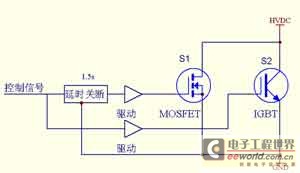

DC/DC功率变换器采用半桥电路拓扑,功率器件少,控制简单,可靠性高。如图5所示,采用MOSFET和IGBT并联技术,充分利用了MOSFET开关速度快和IGBT导通压降低的优点。在电路上采取措施,使得MOSFET的关断时间比IGBT延迟一定的时间,大大减小了IGBT的电流拖尾,降低了开关通态损耗,提高了效率和可靠性,使得半桥电路的输出功率可以实现7kW。其输出侧采用的整流方式有半波整流,中心抽头全波整流及全桥整流。由于输出电压较高,全桥整流对变压器利用率高,比较适合用于这种场合。
