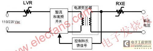

电源保护
PolySwitch器件一直以来应用于电源直流输出端的过载和短路保护。在开发出LVR系列产品后,目前PolySwitch器件已经可以应用在电源输入端的交流主电路中。这一产品将交流线路变压器和其它线路侧设备置于PolySwitch器件产品系列的保护范围内。这些产品能够在中性线不小心处于断开状态或交流线电压用于24 VAC输入端时,能够为电源提供保护。LVR器件适用于电源系统,在120VAC和240VAC电压下,其最大输入电流可高达400毫安。而电流更大的电源系统可以将PolySwitch器件安置在次级端的输出电路,用于保护由于过电流状态所引发的电源故障。

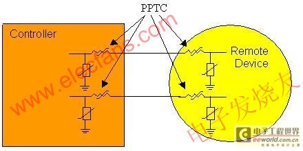

RXE输入/输出接口的保护
许多驱动器和控制装置均配备了通讯和数据接口,用于各个系统元件之间的信息传输。而这些接口的接线有时会与交流或直流电源电缆并排敷设。这些线束可能由于正常的磨损、意外事故、安装接线错误、或在中央配电箱上进行的误操作,而出现短路现象。如果电源电缆与通讯电线出现短路现象,PolySwitch器件能够保护任何与这条短路线路相连接的系统以免造成通讯接口的损坏。在某些情况下,这种现象有可能影响到很多系统。而PolySwitch器件在保护接口处所起的作用,可以明显地降低设备常见故障的停运时间和修理成本。

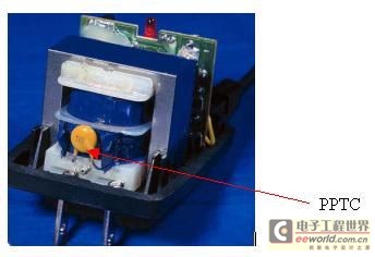

过热保护
由于PolySwitch器件能够对来自外部的热量和内部电流产生的热量所引发的温度上升作出响应,并可与高压设备建立起热量方面的联系,为高压设备提供过热保护。建立这种热量联系可以通过将这些器件布置成与高压设备发生接触或靠近高压设备的方式来实现。
接触的方式使PolySwitch器件能够很容易地与设备形成物理接触,从而提高了保护的效果。在这类设备中,变压器是一个很好的例子。PolySwitch器件可以捆绑在外部线圈上或外壳上,从而建立起热量联系。PolySwitch器件可以在设计时结合到电路中,使其具备在变压器过热时向控制器发送警告,系统马上停止运行。

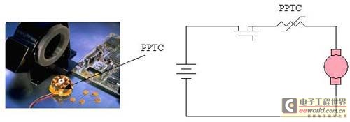

电机失速保护
运动机械均有可能出现堵塞或断裂故障,并可导致电机失速。在电机失速时继续供给电源会导致电机的损坏和/或驱动装置的损毁。将PolySwitch器件与电机驱动器串联起来后,可以保护电机和驱动电子电路,防止在失速或负载过大的状态下系统发生故障。在故障清除后(而且电源断开后),系统可以重新开始正常的运行,无需进行维护或更换部件。多年以来,PolySwitch器件一直是汽车工业中最为常用的保护车座、车窗和其它电机的方案。在这些应用中,使用PolySwitch器件要求考虑串联电阻的阻值和器件的最大保持电流额定值。室温下的最大工作电流为,16V下为15A,30V下为9A。
在这些应用中,当这些系统由于过电流或过热状态而导致外部故障时,PolySwitch器件能够允许电机驱动和控制器系统继续运行。其优点在于提供了一种功能强大和可靠的产品,在其它部件出现故障时可以保护系统。

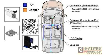

汽车IEEE 1394网络中的PolySwitch器件应用
在汽车工业中,家庭生活方式与汽车日益紧密的联系方兴未艾。采用由美国汽车多媒体接口协会(AMI-C)制订的标准化全球接口,就能方便地与各种消费电子设备相连,并为这些设备的快速安装提供便利。在消费电子业界称为IEEE 1394串行总线的网络,在设计时以多媒体内容的传输为目标。这一针对汽车工业的附加标准被称为IDB-1394,由“1394联合汽车产业集团”制订。
IDB-1394设计用于高速多媒体应用,即在车内快速传输大量的信息。这项开放式的标准允许便携式的电子设备与车载网络之间进行连接和互动操作,为两者建立了沟通渠道。
电源接口需要提供过电流保护,而现有的汽车体系所使用的电源标准是在多年以前颁布的。由于用户便利端口(CCP)用于传输信号和供电,所以必须对它进行保护,以防止由于各种故障,例如接触不良的电缆或接头插入到商品时,发生短路或造成下行设备的损坏。这种情况有可能经常发生,所以中央控制面板的短路保护必须有效而可靠。

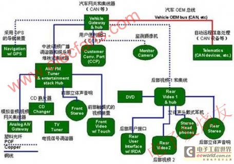

应用综述
如图所示,车载网络的架构可分为内嵌式网络和用户便利端口(CCP)。目前的技术规格将内嵌式塑料光纤(POF)车载网络定义为与现有的MOST(媒体定向系统传输)技术相似的规格。但是,前者的架构更加稳固、能够提供更高的数据传输速率,并且更易于实现。这个网络能够连接各种电子设备,例如DVD播放机、视频显示屏、导航系统、收音机接收设备、通讯设备,如无线电话或应急自动远程通信及信息处理技术术语,以及其它的多媒体应用。
这套视频-音频网络包括一个用户便利端口(CCP),可供乘客将自己的CD机、游戏机和其它应用1394总线的设备和外设连接到网络中,所配电缆通用于家中和车上。
