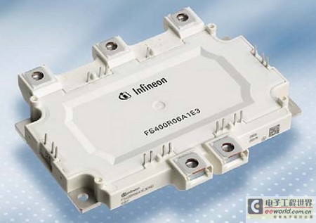

选择了一个业内广泛应用的功率半导体模块。这个类型的模块经专门设计,适用于最高功率在20 kW以内的轻度混合动力电动汽车应用。针对高达150°C的工作节温设计,该模块为6管合一的IGBT设计,最高额定电流为400A/650V。
图2:基本模块基于HybridPACK1

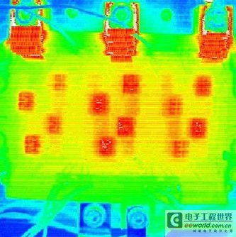

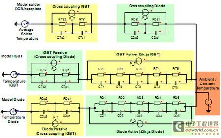

通常,采用RC网络(Cauer模型或Foster模型)来描述功率模块系统的热模型[13]。发热源及模拟实际组件状态的RC网络。R’s和C’s值,基于系统的材料属性和外形尺寸,通过3D瞬态有限元模拟可得出,或者可以通过实验直接测定这两个值。
图3:红外测定IGBT/二极管工作温度
RC网络,利用芯片间发热的交叉耦合关系,定义了热阻抗Zth juncTIon ambient参数,描述了IGBT与二极管之间的发热的相互影响。
图4:RC网络(Foster模型)
除典型网络之外,增加了两个元素来表现焊接层。因此,芯片的功率损耗导致焊接层温度升高。
计算热循环造成的焊接疲劳,必须了解的参数为焊接层温度。此外,模型中引入电压源补偿环境温度变化带来的影响。

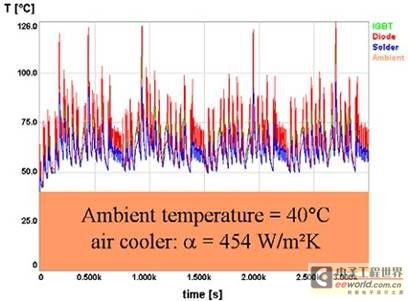

借助热模型,可以计算出在特定行驶循环的负载条件下,IGBT、二极管和焊接层的温度。
同时,需要考虑功率半导体模块的使用环境,例如,对于安装在驾驶舱附近,并用风冷散热的系统,环境温度设置为40°C(图5)。
图5:在一个3,000秒的行驶循环中,安装在风冷散热器上的功率模块的温度曲线
在本例中,所得到的最高温度分别是Tj max IGBT = 118°C、Tj max diode = 126℃和Tj max solder = 96℃(同时请参见表2)。

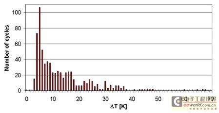

主动循环:图6所示为一个风冷系统中的二极管,特定温度波动的发生次数。幅度低于3 K的温度波动被忽略,因为这种温度波动不会明显缩短组件使用寿命。多数温度波动都低于30°K.温升。只有很少的循环会出现更高的?T。只观察到5次?T > 60°K的显著温度波动。这些温度波动是图5中的峰值。
图6:二极管:在一个行驶循环中,不同?T(α=454W/m2 K)的循环次数

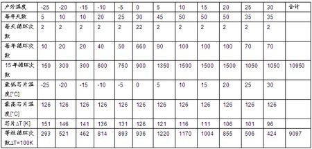

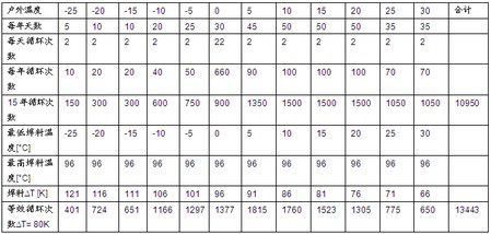

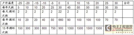

假定汽车的使用寿命为15年,每天2个循环,功率模块总共要经历10950个循环。环境温度如表1所示,户外温度从5天-25℃到35天309℃。
表1:环境温度影响工作温度,温升引起冷却系统温度升高,而导致被动温度波动将温升序列的温度波动定义为:行驶循环中的最高温度,与开始时环境温度的温差。(参阅表3)

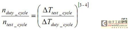

机械疲劳、材料疲劳或材料变形等模型,通常有与机械应力循环或温度变化相关。使用这种被称为(改良)Coffin-Manson模型的模型,来模拟功率模块反复开关,产生的温度循环,所导致的焊接或其他金属中的裂纹增长。这种经常被引用的等式的式子清楚地表明,结点温度波动幅度很大时,疲劳会导致器件过早发生故障。这个等式的派生等式是两个不同热循环温差范围(?Tduty_cycle和?Ttest)故障循环次数之间的关系[14]。尽管该参考资料提到的是不同的指数,本计算采用的指数是3.3。该模型的式子如下:
可以从曲线的?Tduty_cycle对应的负载循环次数nduty_cycle,计算出特定?Ttest对应的等效循环次数ntest_cycle。

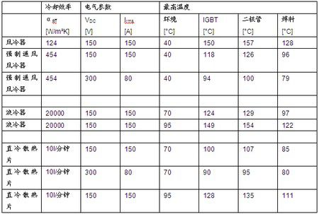

通过散热片和模块间的热传递系数α,比较两种冷却系统的冷却能力。(参阅表2:α = 124 W/m2K – 冷却能力较弱的风冷散热器;α = 454 W/m2K – 强制风冷散热器;α = 20000 W/m2K – 冷却能力较强的液冷散热器)
表2:系统参数变化

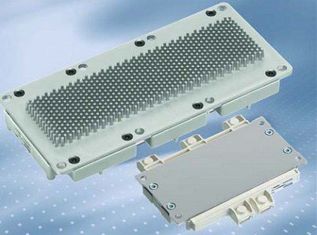

为了实现从功率模块到散热器的理想热传递,在功率模块底板配有鳍片散热片。这种类型的模块直接安装在开放式液冷散热器上,鳍片直接接触冷却剂。因此,无需使用导热性较差的导热膏。由于底板直接接触冷却液,未定义α值。在这种情况下,冷却液流速表示不同的冷却能力。
图7:带鳍片散热片的底板(HybridPACKTM2)[16] [17]与平板式底板示例

为了计算被动循环应力的等效试验循环次数,对表1中的循环次数进行了转换。结果如表3所示。
表3:二极管功率循环:计算代表被动温度波动的等效循环次数
热循环:与3.1节中描述的被动/主动温度循环转换,采用了类似的过程。
从行驶工况循环可计算得出焊接层的最高温度(图5)。
表4:焊接层热循环:被动温度波动的等效循环次数

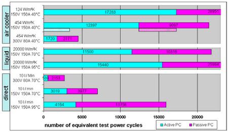

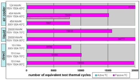

图8和图9所示为不同参数的等效试验循环次数的比较。
功率循环:在图8所示的功率循环次数(条件:?Ttest=100K、Tj,test=150°C、ton, test = 2s 和参考电流Itest = 400A),是主动循环/被动波动循环次数的总和。
图8:不同参数的特定行驶循环的等效功率循环次数
热循环:在图9中,热循环试验的等效试验循环次数(条件:?T = 80K),是主动循环次数和被动波动循环次数的总和。
图9:不同参数的特定行驶循环的等效热循环次数

尽管这两个试验的趋势很相似,也无法对两个可靠性试验进行比较,因为在这两个试验中?T越高,等效试验循环次数就越多。
1)冷却能力越好,可靠性要求越低。(当然,任何人都能做出这样浅显的声明,本文的目的是表明冷却能力对可靠性要求有多大的影响。)
2)当环境温度为40°C时,强制风冷的性能与液冷器在70°C环境温度下性能类似。
3)将冷却剂温度从70°C升至95°C,会使等效循环次数翻一番。必须为逆变器配备单独(独立)的冷却回路。采用常规安装和连接技术,不能实现利用125°C的发动机冷液散热的设计。
4)即使模块未工作,户外温度变化也会使焊接层发生温度波动。
5)使用直接冷却散热方式的模块,将大大降低了对模块的可靠性要求。
6)提高电池电压,可使风冷系统的功率循环要求降低4倍;热要求降低40%。
7)更好的冷却能力,可以减轻母线电压波动的影响。
8)避免出现满负荷条件下的5个10秒钟长的温度循环,可以将对功率循环的要求降低60%,对热循环的要求降低40%(对于强制风冷,比较图8和图9中的虚线列)。
