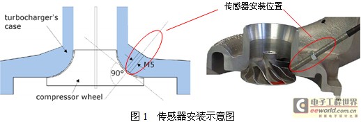

PICOTURN是专门测量发动机涡轮增压器转速的装置,它包括传感器和控制器两个主要部分。传感器铁芯线圈放在一个M5螺纹套筒中,安装于压气机外壳上,如图1所示。
PICOTURN的测量是基于电涡流探测原理。在传感器线圈上加一个1MHz的脉冲电信号,线圈产生变化的磁场,当有叶片靠近传感器时,叶片在变化磁场中会出现涡流效应,这个涡流反过来又对传感器线圈的阻抗有削弱作用,而传感器位于两个叶片中间的空隙时则没有此现象。PICOTURN基于时间测量的技术能够精确测量出传感器线圈阻抗的变化,测量数据经DSP计算后便得到单位时间内通过传感器的叶片个数,从而换算出叶轮的转速。

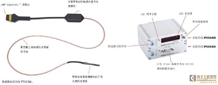

PICOTURN第二代产品PT2G包括智能传感器组件和控制箱组件两部分,如图2所示。智能传感器组件自带ASIC信号处理模块,直接输出频率与涡轮增压器转速成正比的数字脉冲信号。控制箱组件则提供了面板数码管显示转速和通过RS232接口输出实时转速两种选择。
图2 智能传感器组件和控制箱组件
由于传感器连接线上自带了信号处理模块,它能够对传感器线圈的信号进行就地处理后直接输出数字脉冲信号,这样就减少了模拟信号在长导线中受干扰的机会,确保测量准确度。传输数字脉冲信号的导线可以很长,以方便控制箱在不同位置的安装。ACAM 提供3 米、5 米、10 米三种规格的连接电缆用于连接传感器与控制器。

PT2G控制箱有PT2G-BD和PT2G-BX两个型号,这两种控制箱都向外提供数字和模拟两种输出接口。数字输出接口提供脉冲电平信号,涡轮增压器每转一圈输出一个脉冲。模拟输出接口提供0.5V"4.5V之间的模拟电压信号来表示从0到满负荷的转速,步长80000rpm/V。此外,PT2G-BD还提供面板LED直接显示实时转速;PT2G-BX提供RS232接口将转速数据输出给其他设备。控制箱面板上有拨码开关可以设置压气机叶轮的叶片数量,以便用传感器输出脉冲来换算出转速。

传感器安装在压气机壳体上与叶轮垂直,如图1。传感器与叶轮的最大距离与叶片的形状和厚度有关,一般0.6mm厚的叶片最大距离约为1mm。为了传感器安装时的方便,PT2G控制箱面板上提供了一个LED用于判断安装时传感器与叶轮之间的距离,通过简单观察LED显示的颜色便可判断其与叶轮之间的距离是否在一个合适的范围内。PICOTURN在测量时还可通过该LED的指示得到系统运行的状态信息。
