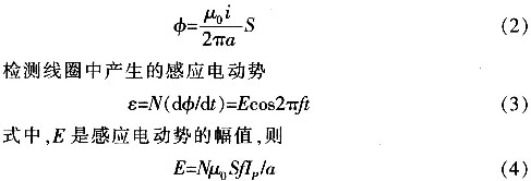

由于比赛用车的尺度远小于赛道长度,可将载流导线近似看作无限长直导线。载流长直导线周围的磁感应线是以导线为轴的同心圆环,B的方向为电流i的右螺旋切向,距离导线a的P点磁感应强度
式中μ0为真空磁导率,i为直导线中的交变电流,以正弦电流激励(若为非正弦波,可看作是一系列正弦波的线性迭加),i=Ipsin2πft,故B为交变磁场,通过放置在导线周围的检测线圈将交变磁场转化为感应电动势。
假设在载流导线正上方竖直放置面积为S,匝数为N的矩形检测线圈,此时磁感应强度与线圈平面垂直,以线圈中心P点处的磁感应强度可估算出通过线圈的磁通量φ
式(4)表明,当线圈绕制成型后,线圈匝数Ⅳ和面积S已确定。检测线圈输出的感应电动势还与激励电流的幅值,Ip和频率f成正比。赛制规定的激励电流频率为(20±2)kHz,变化不超过10%。但电流范围50~150 mA,变化可达3倍,这将对线圈输出的感应电动势产生很大影响。
若取N=20,μ0=4π×10-7N/A2,S=O.002 m2,f=20 kHz,Ip=150 mA,a=0.03m,则可估算出感应电动势的幅值E=5 mV,但这只是一个数量级估算,实际上,若线圈偏离载流导线,或载流导线中的激磁电流减小,或采用尺寸更小的检测线圈时,感应电动势的幅值将迅速减小。

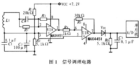

使用分立元件搭建电路虽然能实现该功能,但电路复杂,调试不方便,并且电路性能会随电池电压的波动而变化。常见的通用运放如OP07、LM324、 LM358等,对于20 kHz信号无法满足带宽和增益的要求,同时,其输出摆幅较小。近年来出现的一些新的集成运算放大器能很好地承担上述任务。如OPA228系列运放、 MAX445l系列运放。特别是MAX4451双运放,-3 dB带宽达210 MHz,可以在+4.5~+11 V单电源条件下工作,输出摆幅大,具有轨到轨输出,开环增益大于50 dB,使用两级放大外加负反馈完全能胜任。实际电路如图1所示。
智能车是靠电池驱动的,随着工作时间持续,电池电压必然下降。由于运放MAX4451的共模抑制比极高,典型值CMRR=95 dB,所以在单电源条件下可正常工作,并且,电池电压的波动基本不影响运放的工作性能。
图1中L1是检测线圈。R1、R2分压为运放提供输入偏置电压,适当调节R2可改变放大器的输入偏置电压。由于第2级放大电路的增益设定为 (R5/R4)=30倍,可根据检测线圈L1输出感应电动势的大小,适当选择R3改变第1级的放大倍数,从而使总增益满足要求。引入R7是为了降低第1级放大电路的直流增益,从而提高静态工作点的稳定性。但R7的引入降低了第1级电路的交流放大能力,故接人C4=0.47μF实现交流旁路。VD1、R6和 C3构成幅度检波电路,VD4选择压降较小的高频锗二极管,检波电路的时间常数τ=R6C3一般选择为激磁电流(f=20 kHz)周期的3~5倍,C3的容量越大,输出到单片机A/D端的直流电压中的20 kHz波纹越小,但C3的容量过大将导致电路响应时间长,对智能车与赛道的偏离反应迟钝.C3的实际取值应在此估算的基础上通过测试确定。
此外,按常理,R1=R2分压为运放提供输入偏置应该为电源电压VCC的一半,约3.6 V。但由于VD1、R6和C3构成的是正半周峰值包络检波电路,检测线圈L1的感应电动势越大,检波电路输出的直流电位越高。如前所述,线圈输出的感应电动势受多种因素影响变化范围较大,为增大此电路的输出摆幅,选择R1=20 kΩ,R2=5.1kΩ,使运放同相端的输入偏置电压降低到约1.8 V,以降低检波电路输出端的初始直流电位,增大电路的动态范围。

上述电路能满足磁导航智能车对信号检测的要求。电路调节方法:静态条件下,调节R2使检波电路输出电压约为1V;动态条件下,当竖直放置的检测线圈距离赛道载流线最近,且激磁电流为150 mA时,调节R3使检波电路输出电压接近但不超过5 V,以满足单片机A/D端采集电压的要求。
