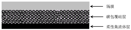

本文设计了一种新型的的硅基负极结构,采用柔性的乙炔黑涂层替代传统的铜箔作为集流体,将活性物质粘结在乙炔黑涂层和聚乙烯膜之间,提高活性物质与集流体之间的结合强度,并期望通过这种夹心结构缓冲硅基负极在充放电过程中的体积变化。

将0.85g碳包覆硅与0.05g导电碳黑、10g丁苯橡胶-羧甲基纤维素钠乳液(固含量1wt%)混合搅拌6小时,然后涂布到20微米厚的多孔聚乙烯膜表面,在40℃真空干燥8小时得到碳包覆硅层。将0.9g乙炔黑和10g丁苯橡胶-羧甲基纤维素钠乳液(固含量1wt%)混合搅拌4小时,然后涂布到碳包覆硅层表面,在50℃真空干燥10小时,得到具有柔性集流体(即乙炔黑涂层)的硅基负极。
图1 具有柔性集流体的硅基负极结构示意图

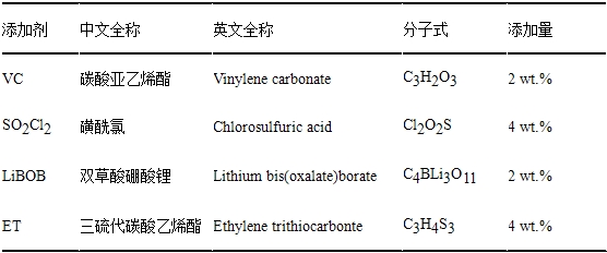

2.3 配制电解液
常规电解液购自张家港国泰华荣有限公司,为1 mol?L-1 六氟磷酸锂的碳酸乙烯酯与碳酸二甲酯(体积比1:1)混合溶液。分别加入4种添加剂,其名称及用量见表1。
表1 所用添加剂的全称、分子式及添加量

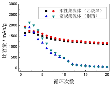

采用乙炔黑涂层为柔性集流体的硅基负极前20次循环的充放电容量如图2所示。其首次充放电库仑效率为85%,20次循环后的可逆容量约为1100 mAh g-1。而采用常规铜箔为集流体的硅基负极,首次充放电库仑效率为81%,12次循环后可逆容量即衰减到200 mAh g-1以下。
循环性能的提高得益于这种硅基负极的夹心结构。活性物质碳包覆硅层紧密地夹在弹性的隔膜与柔性集流体层之间,柔性集流体层会随着碳包覆硅层的形变而相应变化,降低了二者之间的机械应力,从而改善了界面电接触状态,显著提高了硅基负极的循环稳定性。
图2 采用柔性集流体和常规集流体的硅基负极的循环性能

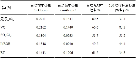

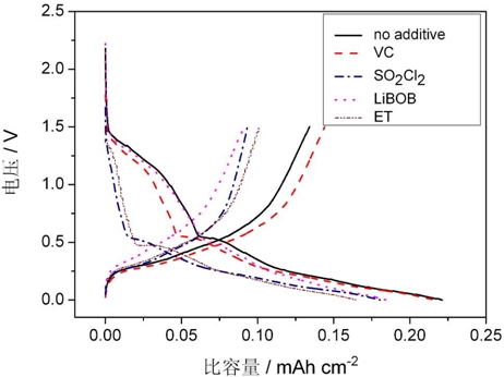

含不同添加剂电池的首次充放电曲线如图3所示,其储锂容量、首次充放电效率等数据详见表2。各样品均在0.5V左右出现一个明显的平台,对应着硅薄膜表面SEI膜的形成。0.5V以下主要进行无定形硅的嵌锂过程。不含添加剂的电池首次充放电效率为60.6%,添加VC和ET后首次效率提高至66.6%和61.2%;而添加SO2Cl2和LiBOB后,首次效率分别降至51.7%和49.2%。可见加入不同添加剂后形成SEI膜时消耗的不可逆容量不同。
图3 含不同添加剂硅薄膜电池的首次充放电曲线
表2 含不同添加剂硅薄膜电池的电化学性能比较

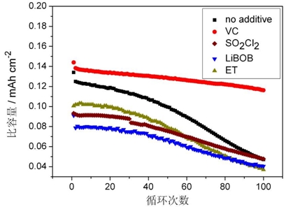

各样品的脱锂容量-循环次数曲线如图4所示。在常规电解液中加入VC,SO2Cl2和LiBOB后,100次循环后硅薄膜电池的脱锂容量保持率从37.4%分别提高至83.3%, 51.2%和44.4%,但加入LiBOB和SO2Cl2会使电池容量降低。加入ET并没有起到改善循环性能的作用。
图4 含不同添加剂硅薄膜电池的循环性能

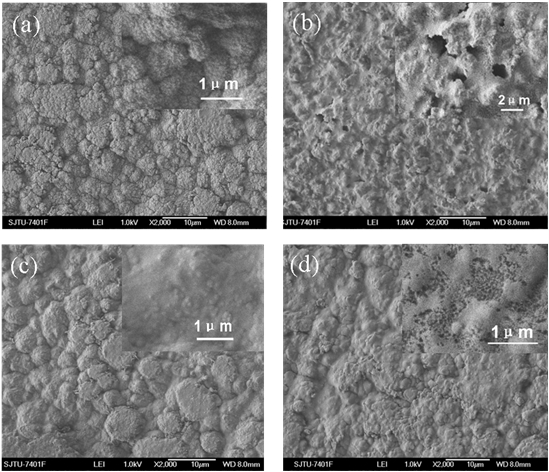

为了寻找不同添加剂影响硅薄膜电池性能的原因,我们对20次循环后的硅薄膜做了扫描电镜观察,如图5所示。图5(a)为添加VC后的硅薄膜表面,其表面比较致密但粗糙不平,进一步放大还发现表面布满了瘤状的突起,这可能是由于含VC电解液形成的SEI膜在生长过程中发生了聚集所致。添加VC后SEI膜成分发生变化,生成了聚烷基碳酸锂类的聚合物,使得SEI膜的柔韧性和黏附力更强。[14]而常规电解液中形成的SEI膜主要成分是无机锂盐和少量烷基锂,柔韧性差,相比之下,VC基电解液形成的SEI膜更能够适应硅在充放电过程中的体积变化而不发生破裂,从而提高了电池的循环稳定性。
图5(b)为添加SO2Cl2后的硅薄膜表面,可以看到电极表面存在较多孔洞,这可能是由于SO2Cl2在较高电位下分解放出SO2气体所致,见式(3)。含SO2Cl2的硅薄膜电池循环性能仍不好,可能是SO2Cl2参与形成的SEI膜疏松多孔,机械强度不够高,容易破裂脱落的缘故。
(3)
图5 含不同添加剂电池在20次循环后硅薄膜的表面形貌(插图为放大图像)
(a)VC; (b) SO2Cl2; (c) LiBOB; (d) ET
添加LiBOB和ET后的硅薄膜表面形貌分别如图5(c)、(d)所示。从放大的电镜图片上可以看到,含LiBOB的样品表面较为平整,而加入ET的样品表面有破损侵蚀的痕迹。这可能是由于含ET的电解液难以在硅表面形成完整的SEI膜,使裸露出来的硅受到电解液中微量的HF腐蚀,导致容量衰减很快。LiBOB可以在有机溶剂还原分解过程中,在电极表面形成一层较为均匀的SEI膜,如图5(c)。然而电解液中添加LiBOB的电池容量衰减仍然较快。

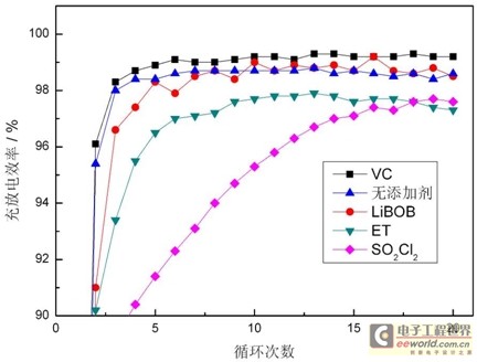

为了寻找形成了SEI膜却未能提高硅薄膜循环性能的原因,我们对含有不同添加剂的电池在前20次循环的充放电效率进行了分析,如图6所示。含有VC电解液的电池充放电效率最高(约99%),然后依次是不含添加剂的和含LiBOB、ET和SO2Cl2的样品。前10次循环中,含LiBOB的电池充放电效率明显低于含VC的电池,可见含LiBOB的电池不仅在首次循环形成SEI膜时消耗的不可逆容量很多(见表2),而且在每次循环中均损失较多的容量。这可能是由于LiBOB形成的SEI膜机械强度不高,在硅的体积变化过程中发生破裂,需要不断地形成SEI膜进行修复。这样会导致硅表面的SEI膜厚度增加,但是改善硅循环稳定性的效果有限。添加ET和SO2Cl2的样品比不含任何添加剂的样品充放电效率还要低,可能是它们发生的副反应较多,不能形成结构致密、稳定可靠的SEI膜,因此没有对硅薄膜起到很好的保护作用。
