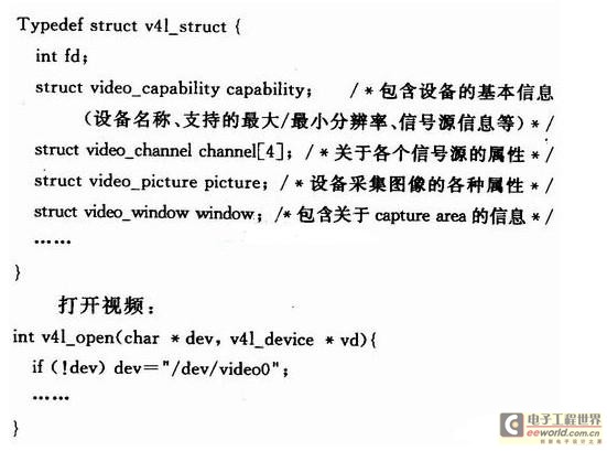

第2步,使用Linux的Video4linux来访问USB摄像头设备,进行视频图像采集,捕获实时的数据流。程序流程如图5所示。
为程序定义数据结构:

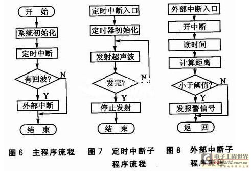

超声波发生程序的作用是由PWM定时计数器产生一个超声波信号频率约40 kHz的方波。采用Timer0,同时把Timerl打开进行计时。超声波测距器主程序利用外部中断检测返回的超声波信号,一旦发现立即进入中断程序。进入该中断后立即关闭Timerl停止计时,并将测距成功标志字赋值1。各程序流程如图6~图8所示。

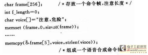

当所测距离值小于阈值时,由S3C2440发控制命令给XF-S3011,启动语音模块。组成一个语音合成命令帧的部分代码如下:
命令合成完毕后,就可以发送给XF-S3011模块了。在嵌入式Linux系统中先打开XF-S3011设备文件,然后将此命令帧写入该文件,最后关闭设备文件。
