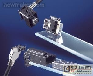

基于上述原因,泰科电子选择MQS(Micro Quadlock)端子连接系列应用于数据传输。该系统已在各类车辆上经多年验证,如果配上其对称型连接器的设计,原则上也适用于数据传输。图1上半部分显示了基于MQS连接的4位屏蔽连接器系统。
图1 泰科电子的可靠的汽车USB连接技术
在这里,整个接插件都采用屏蔽设计。这种设计一方面能确保连接区域的稳定阻抗,另一方面能满足汽车电磁兼容性(照射、辐射)的高要求。

基于上述原因,泰科电子开发了一套能满足以上所有要求,同时又为客户进一步改装带来便利的连接系统。此系统的开发核心在于USB接口的易换性,此技术也称为USB适配器。它什么时候都可以更换,比如每年一次。
在车内信号通过屏蔽的USB线缆传输至相关的USB控制单元,如“主体单元”。这种连接方式是经过各种汽车应用规范测试的。在完全屏蔽的情况下,这种连接器同样能满足480MBit/s的USB高速传输标准。这样就能确保USB接口到控制单元阻抗的稳定性和良好的电磁兼容性。与“主体单元”连接的4位连接器和本文中提及的MQS接插件原理相同。此便捷又经济的可替换USB适配器设计原理,在其他接口上也同样适用,如迷你型USB接口。

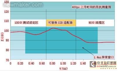

传播通路中阻抗不连续性将会导致反射损失和信号失真。借助时域反射计(TDR),阻抗值可用时间函数直接显示出来(见图2),以便时刻监测该数值是否符合USB系统的规定系统公差。
图2 可替换的USB适配器的阻抗图
泰科电子的USB连接器系统同时满足阻抗、传播时延(两个设备间信号传输的时间)和传播时延差(差分对内偏移)的要求。除了这些参数,衰减率也是具有重要影响的标称值之一。互连衰减将引起信号失真并影响系统的功率设计。
