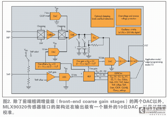

在上述例子中,压敏电阻检测元件连接到传感器接口的输入端,它对信号作增益与偏移的补偿,以确定有经过良好校准的输出信号。此外,在不同的粗调阶段采用3位和10位数模转换器(DAC),这种特殊接口的输出架构中采用了另外一片10位DAC,能够对输出变化范围作精确的校准(图2)。
设备的架构可以容易地检测出数毫伏的传感器输出,并获得4V的精准输出范围。为确保接口芯片的顺利补偿调节,我们增加了一个粗略的补偿校正,用于补偿检测元件的大偏移变化,并使用了可调的10位补偿。在考虑温度问题时,传感器接口也可以连接到内部或外部温度传感器

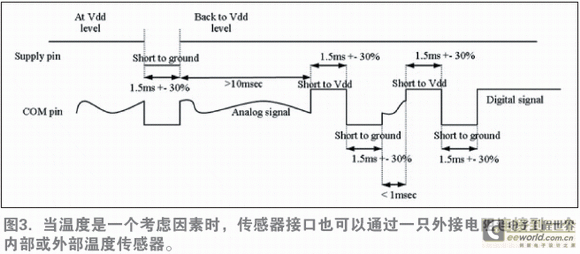

不过,如果应用中传感器周围温度与接口周围温度不同,则最好只用一个外接温度传感器。将外接电阻连接到用于调整偏置和增益的温度链上,接口就可以在必要时完成精确的10位温度测量(图3)。这样可以将外接温度传感器尽量靠近压力传感器安装。

如果芯片从传感器收到一个不正确的输入电平,如低于1.5V或高于3.5V,则可能有对地或电源的短路,IC将产生一个超出箝位电平范围的输出电平。ECU从而检测出了该事件。这款专用接口IC能够通过实际连接器对传感器接口作编程。包含检测元件和接口的模块被装在一个外壳内,只有应用管脚连接到模块的外面。没必要增加其它的通信线,因为输出脚既可以作模拟输出脚,也可以作通信脚。通过短路检测,IC就知道用户正在请求管脚用于通信。为确保在短路时内存参数不会发生变化,这个检测基于一种特定的时序动作。此外,接口芯片包含一个锁定EEPROM的选项,以避免意外地改变已校准的器件。实际上,通过采用接口的输出,我们可以与芯片通信,用用户定义的特性校正EEPROM中的参数。
