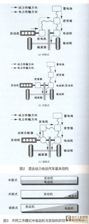

根据按照发动机与电动机的不同组合工作方式,混合动力电动汽车主要可以分为三类:串联式、并联式和混联式,基本结构如图2所示。
图3所示为不同混合动力类型中电动机与发动机的功率分配情况:
在串联式混合动力系统中,由发动机驱动发电机,利用发出的电能由电动机驱动车轮。即,发动机所发出的动能全部要先转换成电能,利用这一电能使车辆行驶。
并联式混合动力系统采用的是发动机与电动机驱动车轮,根据情况来运用这两个动力源,由于动力源是并行的,故称为并联式混合动力系统。
混联式也称串并联式,它可以最大限度地发挥串联式与并联式的各自优点,丰田的Prius系列的混合动力系统采用的就是这种工作方式。工作时,利用动力分配器分配发动机的动力:一方面直接驱动车轮,另一方面自主地控制发电。由于要利用电能驱动电动机,所以与并联式相比,电动机的使用比率增大了。

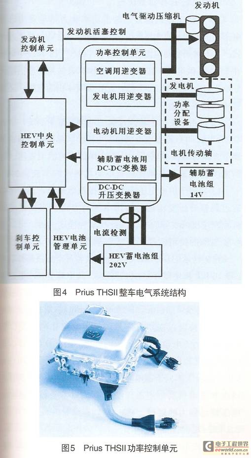

本文结合起来丰田新一代混合动力系统THS Ⅱ,具体研究发电力电子技术在HEV中的应用情况。THSⅡ的整车电气驱动系统(见图4)主要由采用AtkinSon 循环的高效发动机、永磁交流同步电动机、发电机、动力分配装置、高性能镍金属氢化物(NI—MH)电池、控制管理单元以及各相关逆变器的DC—DC变换器等产件组成。
高压电源电路 、各种逆变器和14V蓄电池用辅助DC-DC变换器组成了功率控制单元(见图5),该单元集成了DSP控制器、驱动和保护电路、直流稳压电容、半导体、绝缘体、传感器、液体冷却回路以及和汽车通信的CAN总线接口。

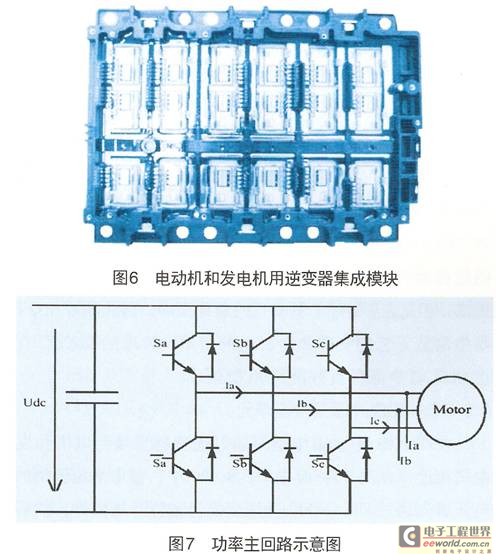

在Prius THS Ⅱ主驱动系统中,电动机和发电机所用三相电压型逆变器(功率分别为50kW和30kW)被集成一个模块上(如图6所示,逆变器的电气结构图如图7所示),直流母线最大供电电压被设定为500V。功率器件选用带有反并联续流二极管的商用IGBT(850V/200A),该功率等级的IGBT具有足以承受最大 500V反压的能力,以及其它诸如雪崩击穿、瞬时短路的能力。
电动机用逆变器的每个桥臂都是由并联有两个IGBT模块和二极管模块。每个IGBT芯片的面积为133mm2(13.7mm×9.7mm),并且发射极使用了5μm 厚的铝膜;而每个二极管芯片的面积为90mm2(8.2mm×11mm)。

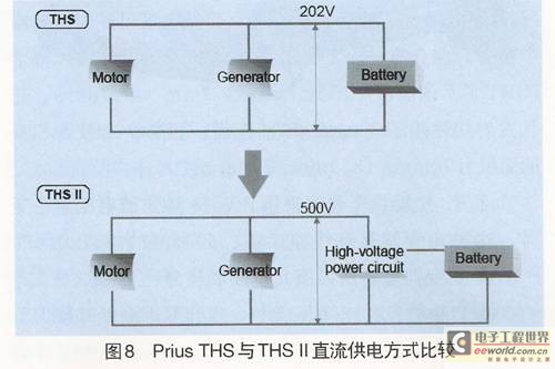

在THS中,蓄电池通过逆变器直接与电机和发电机相连(见图8);而THSⅡ中,蓄电池组输出的电压首先通过DC—DC升压变换器进行升压操作,然后再与逆变器相连,因此逆变器的直流母线电压从原THS的220V提升为现在的500V。

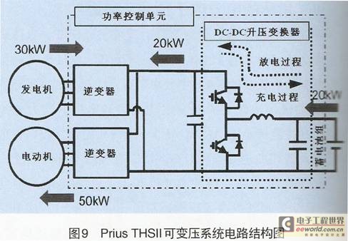

图9为THSⅡ系统中能量交换示意图,图9中发电机的功率为30kW,蓄电池组的瞬时功率为20kW,两者联合起来为50kW的电机提供能量;图9中升压变换器的容量也被设计为20kW。
这种系统具有如下优点:
(1)由于电机的最大输出功率能力是与直流母线电压成正比的,因此与原THS系统的202V供电工况相比,在不增加驱动电流的情况下,THSⅡ系统中电机在 500V供电时,其最大输出功率以及转矩的输出能力是原THS系统的2.5倍;此外相同体积的电机,还能免输出更高的功率;
(2) 由于使用了直流母线供电电压可变系统,因此THSⅡ可以根据电动机和发电机的实际需要,自由的调节直流母线供电电压,从而选择最优的供电电压,达到减少逆变器开关损耗以及电动机铜损的节能目的;
(3) 对于供电电压一定的蓄电池组来说,由于可以通过调整升压变压器的输出电压的方式,来满足电动机和发电机的实际需要,因此从某种程度上讲,可以减少蓄电池的使用数量,降低整车质量。
图9所示的DC—DC升压变换器每个支路都并联有2个IGBT模块和续流二极管模块,其中每个IGBT芯片的面积为255mm2(15mm× 15mm),每个续流二极管芯片的面积为117mm2(13mm×9mm)。图9所示的电路拓扑结构可以在不打断系统的正常工作的情况,保证蓄电池的充电和放电进行瞬间转化。由于DC—DC升压变换器的作用,而使主电容器上的系统电压(System Voltage)不同于蓄电池组的输出电压,从而保证电动机和发电机高电压工作的同时,而不受蓄电池组低电压输出能力的限制。

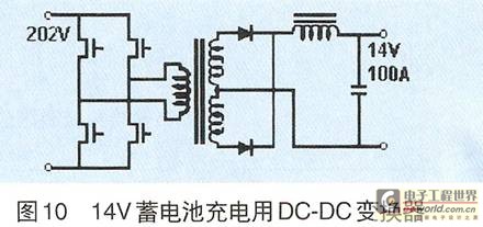

通常汽车中各种用电设备由14V蓄电池组供电(额定电压为12V),Prius也选用了14V蓄电 池组作为诸如控制计算机、车灯、制动器等车载电气设备的供电电源,而对该蓄电池的充电工作则由直流220V通过DC—DC降压变换器来完成的,变换器的电路图如图10所示。变换器的容量为 1.4kW(100A/14V),功率器件选用压控型商用MOSFET(500V/20A),每个MOSFET芯片的面积为49mm2(7mm× 7mm)。
