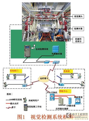

焊接是汽车制造过程中的重要工序之一,具有很高的技术指标要求,因此必须对焊接质量进行很好地检测。传统的检测方式通常是采用三坐标测量机,但这种方式操作复杂、速度慢、周期长,只能对工件进行抽检。视觉检测作为一种新型的检测手段,具有大量程、非接触、直观、快速、精度高等优点,因而可以应用于汽车车身的在线检测,及时反馈产品的误差信息,不仅提高了产品的合格率,同时也为工艺改进、减小误差提供了闭环反馈的尺寸控制手段,符合现代制造的质量工程要求。图1所示为通用视觉检测系统框图,其中视觉测头即为各种类型的视觉传感器

车身的关键尺寸主要是风挡玻璃窗尺寸、车门安装处棱边位置、定位孔位置及各分总成的位置关系等,因此视觉传感器主要分布于这些位置附近,测量其相应的棱边、孔、表面的空间位置尺寸等,一般为固定式测量系统。在生产线上设计一个测量工位,将定位好后的车身置于一框架内,框架由纵、横分布的金属柱、杆构成,可根据需要在框架上灵活安装视觉传感器。传感器的数量通常由被测点的数量来确定,同时根据被测点的形式不同,传感器通常又分为双目立体视觉传感器、轮廓传感器等多种类型。

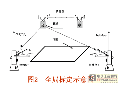

完成上述工作是通过局部标定和全局标定的过程来实现的。局部标定是利用透镜透视原理,标定出从世界坐标系到传感器三维坐标系的12个外部参数;全局标定采用的是中介坐标系方案(图2),通过采用靶标,求出测量传感器所对应的传感器坐标系到经纬仪坐标系的转换矩阵,完成坐标系的统一。

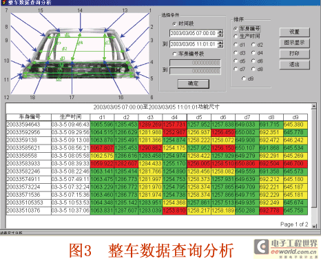

整车数据查询既可以按照车身的生产时间进行查询,也可以按照车身的编号进行查询。查询数据的列表可以采用多种排序方式:车身编号和点号、点号和车身编号、生产时间及生产班次等。数据的显示采用3种不同的底色来反映测量点加工误差的大小。

可以选择一定时间段生产的车身进行功能尺寸评价,也可以选取一定的车身编号段内的车身进行功能尺寸评价。评价表中列出了车身编号、生产时间以及各功能尺寸,表中数据的显示可以按照选定的功能尺寸项进行排序,也可以选择图示显示(图3)。

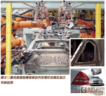

传统工艺中灯安装孔采用多个冲压件焊接而成(如图5所示),其累计误差较大、且难以控制,导致后尾灯安装后与侧围匹配质量较差、尺寸不稳定。采用激光视觉检测技术,冲孔在各部件拼焊完成后进行,通过使用激光在线测量,将后尾灯左右的型面形成数模,并与已经存储于控制器中的数模相对照,找出最佳匹配尺寸并调整机器人完成冲孔工艺。

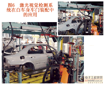

图6所示为激光在线检测技术在白车身车门装配中的应用实例。其中机器人控制下的抓拾器与激光在线检测系统通过总线控制,形成一个闭环系统,通过激光在线检测系统在门盖装配过程中的实时动态测量,实时地把所测量数据与处理器中的标准数模数据对比,给出测量值与理论值的偏差,实时调整抓拾器的安装位置,使其达到一个设计的最佳值,此时门与侧围的平度和间隙均会达到一个最佳值。
