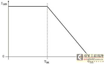

使用LM3424驱动LED和执行热电流控制具有多项优点。首先,不需要在外部配备大部分复杂的部件(例如多个运算放大器),因为这些在集成电路中已集成。在最简单的配置中,实现热返送只需要少量标准电阻器和负温度系数(NTC)热敏电阻。如果需要更高的精度,设计师可以使用LM94022等精确温度传感器替换RBIAS和RNTC。此外,LM3424使用户可以设置LED电流开始热返送的温度(TBK,通过RREF1,2、RBIAS和RNTC设置)和电流返送的斜率(通过RGAIN设置)。这使设计师可以使用少量外部部件精确重现制造商数据表中提供的电流额定值下降曲线,同时提高随温度变化表现出的性能,如图3所示。
图3随温度变化的额定值下降曲线示例

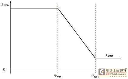

如图2使用LM3424所示,集成电路将在到达某温度时返送LED电流,此时,LED电流为零。这与LED作为系统中主要热发生器的情况不同。对于大灯组件等应用,设计师可能想要设置一项安全功能,即使LED可能在超出安全工作区的条件下工作,也始终能够提供光输出。对于此类情况,LED电流与温度曲线将如图4中示例所示。虽然LM3424没有这项内置功能,但这可以使用外部箝位电路轻松实现,并且防止TSENSE针脚上的电压低于预规定值。

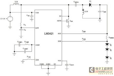

SEPIC转换器的效率可能不如降压或升压转换器,但拓扑结构具有多项优点。除了具有升压和降压功能外,另一项尤其适用于汽车电子系统应用的优点是CSEPIC电容器提供了输入和输出之间的隔离。SEPIC转换器的不足是需要两个电感器,但两个电感器可以轻松地缠绕在同个芯上,而不是作为两个分立的部件。图6显示同样使用LM3421控制器的应用电路示例。
图6SEPIC配置中的LM3421

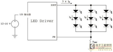

另一个常见的照明应用是尾灯/闪光灯组件,也被称为组合尾灯(RCL)。对于在12V"14V直流电源供电中具有3V典型正向电压(VF)的LED来说,一个可能的解决方案是使用降压开关稳压器。由于最低值为12V,因此只允许3个LED串联。可以采用图7所示的串联/并联组合,因为在一个串联灯组中所有必备的LED的总电压将超过12V。
图7串联/并联阵列

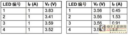

下例显示了VF变化的影响。在实验中,使用图9所示两种设置收集数据。一种设置用于4个LED(每个LED都具有专门的电流源),另一种设置用于并联的4个LED(共享一个电流源)。表1所示数据在25℃加电后5秒内测得,以最大限度降低LED自发热的影响。
图9实验性设置
表1多电流源设置(左)和单电流源设置(右)的数据
从这些数据可以明显看出LEDVF变化在并联运行时将导致不均匀电流分布。即使对于分级的LED,也可以看到类似的影响,并联阵列中各串联灯组的电流分布不均。改进并联灯组间电流分布的一种方式是向各灯组增加镇流电阻器。这有助于使电流分布均匀化,但存在的主要问题是由于镇流电阻器的功耗而降低了效率。

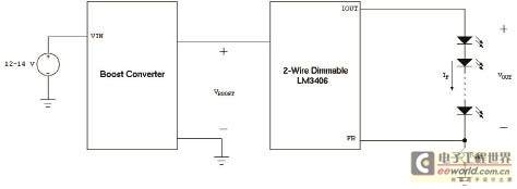

根据具体的设计,上述问题的影响可能可以忽略。但是,如果系统设计师对上述影响存有顾虑,可以采用单个串联灯组作为首选拓扑结构。在这种解决方法中,仍可以使用LM3406等部件,但将增大系统复杂性,因为需要新前端部件用于传输超出12V"14V的电源电压为LED驱动器供电。然后,LED驱动器降低此新电压,为单个LED灯组供电。这可以通过在直流电源和LM3406之间增加升压DC/DC功率级轻松实现,如图10所示。通过此拓扑结构,串联灯组中的所有LED均具有相同的电流,无论各LED的VF值是多少。
