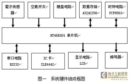

总体结构如图一所示。硬件上主要由HT46RU24单片机,霍尔传感器,空载开关,键盘电路,数据存储电路,时钟电路,显示电路,蜂鸣器,IC卡电路以及串口电路组成。

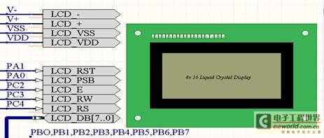

使用可显示汉字及图形的液晶SMG12864来显示里程价,误时价,附加费,统计信息等等。这款液晶内置国标GB2312码简体中文字库(16x16点阵)、128个字符(8x16点阵)及64x256点阵显示RAM(GDRAM)。与单片机的连接有8-位并行及串行两种连接方式。在本设计中采用并行通讯方式,电路图如图四所示,在软件编程时要置位PA0。

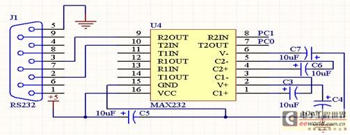

1.8 串口电路(如图六)。
设计串口电路来完成计价器与PC机通信。计价器传送统计信息到PC机,接收并储存从PC机传送过来的基本信息,包括车轮直径,校正时钟,起步价、里程价、回空价、等待价等计费参数。在PC机上可以采用VB、VC等设计串口通信界面,通过串口电路管理者能够采集详实、准确的营运数据,这些数据经过PC机处理后能够详细的做出日报表、月报表、运作分析表等,比较直观的反映出租车的营运情况,便于管理部门全面掌握第一手资料,及时针对所出现的情况做出准确的判断和决策,从而实现微机化、科学化管理。

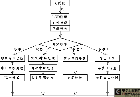

在主程序中,最主要是根据开关状态做不同的处理。状态0:保持空车;状态1:保持载客;状态2:空车变载客;状态3:载客变空车。主程序流程如图七所示。

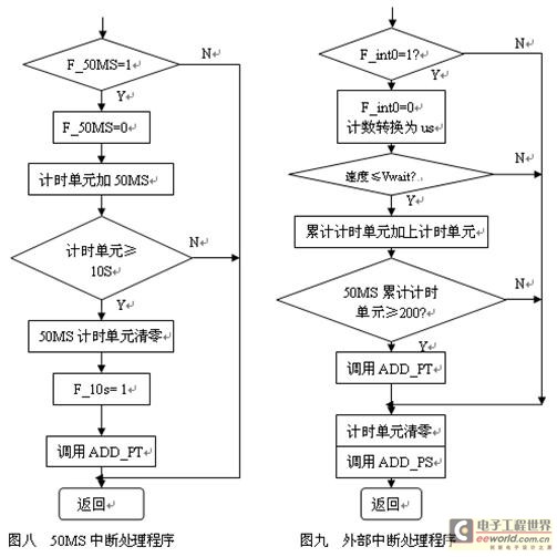

载客部分,主要是处理误时价和里程价,要用到50MS定时器中断和外部中断,需要定义计时单元来存储两个外部中断之间的时间,定义累计误时单元存储累计等待时间。50MS中断到来时置位F_50MS,在载客部分会调用50MS中断处理程序,流程如图八所示,该程序主要对计时单元进行处理,如果计时单元大于10S,调用误时价子程序ADD_PT。
通过霍尔传感器,车轮每转动一圈,会触发外部中断,在中断子程序里首先要关定时器,存T0计数值,给定时器重新置50MS计数初值后置位F_int0并开定时器。在载客部分也会调用外部中断处理子程序,流程如图九所示,当检测到车速低于特定值时,需要计算误时价,将计时单元加入累计误时单元中,其中ADD_PS是里程价子程序。

误时价程序主要是判断累计等待时间是否超过规定的等待时间(Twait),超过以后,每过10S增加一次10S误时价,流程图如图九所示,其中F_wait表示起价等待时间到标志。

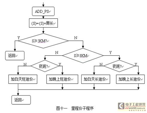

2.3.2 里程价
里程价子程序关键是判断计程单元S的大小,判断是起步价,还是3KM-8KM的短途价或是8KM以上的长途价。
