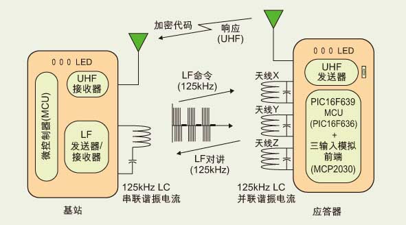

图1:采用双向通信的智能被动无钥匙门控(PKE)系统。

PIC16F639包括数字MCU部分(PIC16F639内核)和模拟前端(AFE)部分,可用于多种低频检测和智能双向通讯应用。图1为一个典型的PKE系统示例,基站单元发出一个125kHz的命令信号,搜寻周围有效的应答器。如果接收到的命令有效,PKE应答器将返回一个响应信号。

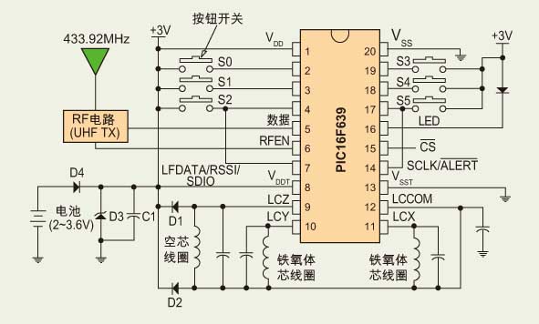

图2为PKE应答器的配置示例。这个应答器包括PIC16F639器件、外部LC谐振电路、按钮、UHF发送器、后备电池(可选)和3V锂电池。
数字部分有PORTA和PORTC两个I/O口。每个PORTA引脚都可被单独配置为电平变化中断引脚,而PORTC各引脚没有电平变化中断的功能。AFE部分共用数字部分PORTC的RC1、RC2和RC3三个I/O引脚,这些引脚在内部分别连接到AFE的CS、SCLK/ALERT和LFDATA/CCLK/RSSI/SDIO焊盘上。LFDATA/CCLK/RRSI和ALERT为AFE输出。SDIO、SCLK和CS被用来编程或读取AFE配置寄存器。
为节省电池能量,AFE部分在检测LF输入信号的同时,数字部分通常处于休眠模式。尽管AFE的输出焊点在内部连接到PORTC引脚,但由于PORTC引脚不是电平变化中断引脚,所以AFE输出无法通过电平变化中断事件唤醒数字部分。因此,建议将AFE的LFDATA和ALERT引脚在外部连接到PORTA引脚,如图2所示。
数字部分在出现以下三种情况之一时被唤醒:LFDATA引脚有AFE输出;ALERT引脚有AFE输出;按下PORTA上的开关按钮事件。

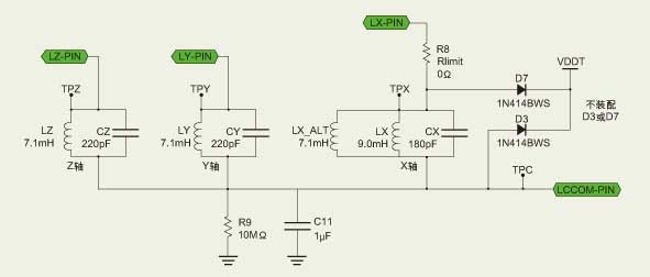

PIC16F639器件具有三个低频输入通道。LCX、LCY和LCZ引脚用于连接(每个LF输入通道的)外部LC谐振天线电路。外部电路连接至天线输入引脚及LCCOM引脚。对所有外部天线电路而言,LCCOM是共用引脚。当内部检测电路检测到强输入信号时,建议在LCCOM引脚与地之间接一个电容(1~10μF),以提供稳定的工作状态。
尽管PIC16F639有三个LC输入引脚与三个外部天线连接,但根据具体应用,用户可以只用一个或两个天线,而不是同时使用三个天线。工作电流消耗与使能的通道数成正比,使能的通道越少,消耗的电流越小,但强烈建议在免持式PKE应用中使用所有三个天线。
为检测低频磁场,通常要使用调谐环型天线。为使天线电压最大,环型天线必须精确调谐到所需的频率。对于PKE应用,应将天线调谐到基站载波频率。环型天线由构成并联LC谐振电路的一个线圈(电感)和几个电容组成。通过增大环路表面积和电路的品质因数(Q)使天线电压最大。

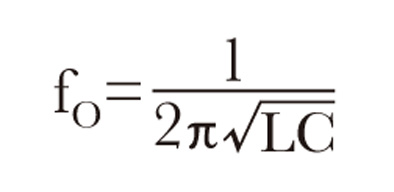

LC谐振电路的谐振频率由式1给出:
其中,L为环路电感,C为电容。

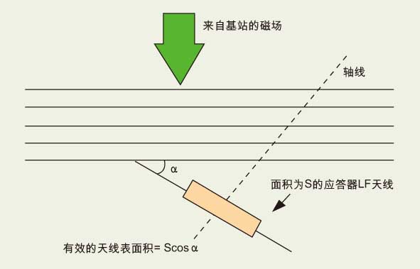

式2中的Scosα项代表天线的有效表面积,即为环路处于入射磁场中的面积。当cosα等于1时,天线有效表面积最大,此时基站和应答器单元的天线面对面。在实际应用中,两个天线平行时检测距离最大,正交时检测距离最短。图3用图形阐述了实际应用中的天线方向问题。

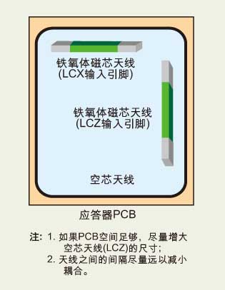

如果三个天线在同一印刷电路板上的位置相互正交,可大大减少天线方向问题。在实际应用中,这种设计会提高任何时刻至少有一个应答器天线朝向基站天线的概率。图4为应答器电路板上布置三个天线的图示。LCZ使用一个大空芯线圈,LCX和LCY使用两个铁氧体磁芯线圈。有些公司专门生产125 kHz RFID和低频检测应用系统使用的铁氧体线圈。

实际应用有可能发生电池意外地暂时脱离电路的情况,例如当应答器掉落到硬质表面上时。如果发生此种情况,存储在MCU中的数据可能无法正确恢复。为避免电池意外脱离,用户可考虑采用后备电池电路。后备电池电路能向应答器暂时提供VDD电压。建议在精密应答器中采用这种电路,但并不是所有应用都必须采用它。在图2中,D4和C1构成了电池后备电路。当电池连接时,C1被完全充电,当电池短暂断开时,C1提供VDD电压。
当应答器处于无电池运行时称为无电池模式。在图2中,二极管D1、D2、D3和C1构成无电池模式的电源电路。当应答器线圈产生电压时,线圈电流流过二极管D1和D2为C1充电,C1可为应答器提供VDD电压。当PIC16F639用于需要无电池运行的防碰撞应答器应用中时,这种电源电路很有用。根据不同应用,无电池模式下C1电容值从几微法到几法不等。

应答器电路具有三个外部LC谐振电路、五个按钮开关、一个用于UHF数据发送的433.92MHz谐振器和几个用于后备电池模式的元件。
每个LC谐振电路都连接到LC输入和LCCOM引脚。空芯天线连接到LCX输入,两个铁氧体磁棒电感连接到LCY和LCZ引脚。LCCOM引脚为三个天线连接的公共引脚,通过C11和R9接地。每个谐振天线必须调谐到基站单元的载波频率,以达到最佳信号接收状态(图5)。可利用每个通道的内部电容将天线调谐到最佳状态。
器件初始上电时,数字部分利用SPI(CS、SCLK/ALERT和SDIO)对AFE配置寄存器进行编程。由于AFE输入灵敏度高(约3mV峰峰值),AFE对环境噪声非常敏感,所以必须采取措施避免沿PCB走线上产生过多交流噪声。在VDD和VDDT引脚分别使用电容C6和C12滤除噪声。
二极管D1和D2及电容C5用于电池后备模式,二极管D2、D3和D7及电容C5用于无电池模式。为使无电池模式稳定运行,需要较大的C5容值。电容C5通过二极管D3和D7保存来自电池和线圈电压的电荷。当电池暂时断开时,C5储存的电荷可维持PIC16F639器件的供电。二极管D3和D7穿过空芯线圈相互连接,在三个外部LC谐振天线中产生强大的线圈电压。
一旦检测到有效输入信号,数字MCU部分即被唤醒,如果命令信号有效,则发出一个响应。
应答器可使用内部调制器(LF对讲)或外部UHF发送器发出响应。每个模拟输入通道在输入和LCCOM引脚间有一个内部调制器(晶体管)。如果AFE从数字MCU部分接收到箝位或断开箝位的命令,内部调制器就会分别导通和关断。天线电压分别根据箝位或断开箝位命令进行箝位和断开箝位,这称为LF对讲。LF对讲只在近距离应用中使用。基站可以检测应答器天线电压的变化并重建调制数据。
在长距离应用中,应答器采用UHF发送器。由UHF(433.92 MHz)谐振器U2和功率放大器Q1构成一个用按键通断的UHF发送器。电容C2和C3的容量都在约20pF的范围内,具体取决于线路布局。一般由印刷电路板的金属走线而形成的L1是一个UHF天线,增大其环路面积后效率将显著提高。
当MCU I/O引脚输出逻辑高电平时,UHF发送器部分导通,否则关闭。RC5输出为UHF信号的调制数据,可由基站的UHF接收器重建。

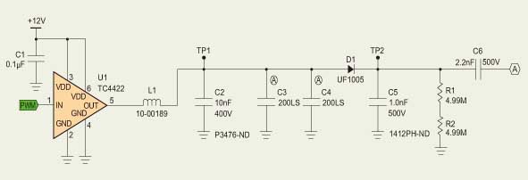

125kHz发送器产生一个基于MCU的脉宽调制器(PWM)输出的载波信号。电流驱动器U1放大来自MCU的125kHz方波脉冲的功率。U1的方波脉冲输出通过由L1、C2、C3和C4组成的LC串联谐振电路后变成正弦波。L1为用于125kHz LF天线的空芯电感(图6)。
当LC串联谐振电路调谐到PWM信号的频率时,天线辐射最强。在谐振频率处,LC电路阻抗最小,这使得L1负载电流最大,从而产生很强的电磁场。用户可通过监视L1上的线圈电压调谐LC电路。二极管D1后的各个元件用来接收来自应答器的LF对讲信号。当应答器以LF对讲作出响应后,L1上的线圈电压会由于应答器线圈电压产生的磁场而改变。由于应答器线圈电压最初是由基站天线(L1)产生的,所以响应电压与初始电压的相位相差180o。因此,在给定条件下,L1上的电压将随着应答器的线圈电压变化。
可通过包络检波器和由D1和C5构成的低通滤波器检测L1上线圈电压的变化。检测到的包络信号通过有源增益滤波器U2A和U2B。经过解调的模拟输出被馈送到MCU的比较器输入引脚,以进行脉冲整形。比较器输出可在TP6上得到,并由MCU解码。
