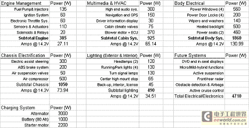

下表总结了现代汽车的汽车电气/电子系统的主要子系统(和负载):
发动机管理
多媒体和加热、通风和空调(HVAC)
车身电子
底盘电子
照明(外部和内部)
未来的系统
表中所列的用电负载是连续和间歇运行的部件的混合体。然而,汽车电力充电系统的组成部分至少要包括交流发电机、蓄电池和电力配线系统(也就是PowerNet),它必须完全持续地支持引擎管理功能以及大部分的多媒体和HVAC功能,并根据驾驶条件和消费者的用途支持其余类别的汽车电子系统。
表中的两类(引擎管理、多媒体和HVAC)汽车电子系统需要汽车电力系统提供102A的电流。这一点很重要,为了描述附件超载的电流状态,要注意:为了在不增加电池的条件下支持102A的负载,交流发电机必须具备大约两倍的额定电流—204A。原因在于:当引擎低速运行且怠速时,汽车交流发电机仅仅可以产生一半的电能。这就需要大型的交流发电机,在标称系统电压为14.2V的PowerNet上,它必须提供2,840W的功率。

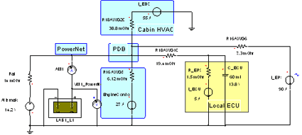

本文前半部分描绘了汽车附件电力瞬态超载的情况,这里将通 过仿真对此做进一步的解释。在图解说明的过程中,假设电动助力系统(EPS)工作的过程中,引擎管理和一些气候控制电子系统也在连续地工作。假设EPS从汽车电力线(PowerNet)上持续300ms吸取90A的电流,例如,在坚硬的路面上做变道机动或以低速在停车场驻车。
在如下所示的第一种情况下,当PowerNet相对处于重载时EPS被激活,但是,没有安装超级电容电力分配模块。相连负载代表27A的引擎管理、55A 的气候控制和15A的遥控电子控制单元(ECU)。例如,该遥控ECU可能是音响模块,并有意显示为采用本地电解电容器做滤波和平滑。
图:该PowerNet为处于工作状态的EPS供电,但是,没有安装超级电容分配模块。
在上图中,汽车充电系统由交流发电机和铅酸电池来表示。在这种情况下,要利用Ansoft公司的汽车工具箱之中的Simplorer电化学建模工具对电池进行比较详细的建模。PowerNet被高度简化为由线规电阻建模的四个分支电路,包括引擎控制、车箱气候控制、本地ECU和EPS(最右边)。 PowerNet分配点被标注为PDB或电力分配箱。

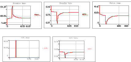

当EPS工作时,下图描绘了上述电路引起的PowerNet瞬态波动。注意:当电力分配网络稳定时,交流发电机提供给电池的最初充电电流。
图:当EPS被激活时,造成PowerNet的瞬态波动。
在上图的曲线中,从左到右、从顶向下依次为:交流发电机输出电流、电池电流、电池电压、EPS电流和本地ECU端的电压。注意,在EPS瞬时被激活前,电池需要20A的连续充电电流。在此仿真中,假设电池充电状态为低,需要充电。关键点是ECU终端电压的高可变性:13.8V到13.2V,再到 12.2V,然后,回到13.2V。这是非常具有破坏性的瞬时电压波动,其波动范围超过了大型电解滤波电容器的平滑能力。
在汽车电力分配网络上会出现许多此类瞬时波动现象,以至于汽车电力环境充满了此类噪声,让各种ECU受到电源线上宽范围的上下波动的影响。

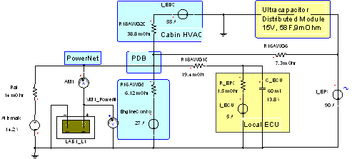

图:该PowerNet电路为已激活的EPS供电并包含一个超级电容分布式模块(右上)。
上图与前一张PowerNet电路图相同,但是,增加了放置在EPS负载点的超级分布式模块。这个超级模块是一个标准的汽车设计产品,它在大的用电负载附近像电池一样提供稳定和平滑的PowerNet。所有其它地方一样,存在超级分布式模块的地方,就可以容易地在PowerNet和ECU电压上观察到平滑作用。

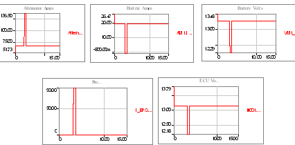

图:当EPS被激活时,超级电容器分布式模块平滑了PowerNet上的电源波动。
在上图中可见,配备超级电容器分布式模块的PowerNet显示了好得多的响应行为。注意:显示的刻度发生了变化,电源的变化范围比没有采用超级电容器模块时要小得多。重要的一点是:EPS电流不变,所以,其功能保持不变。超级电容器分布式模块的突出特征在于:极大地降低了为本地ECU供电的 PowerNet的另外一个分支电路的终端电压上的电源线干扰(右下线迹)。
基于碳超级电容器技术的分布式模块或本地储能的好处在于:稳定PowerNet的效率很高,即使在汽车的远端分支电路中也有助于平滑和稳定电源线。
