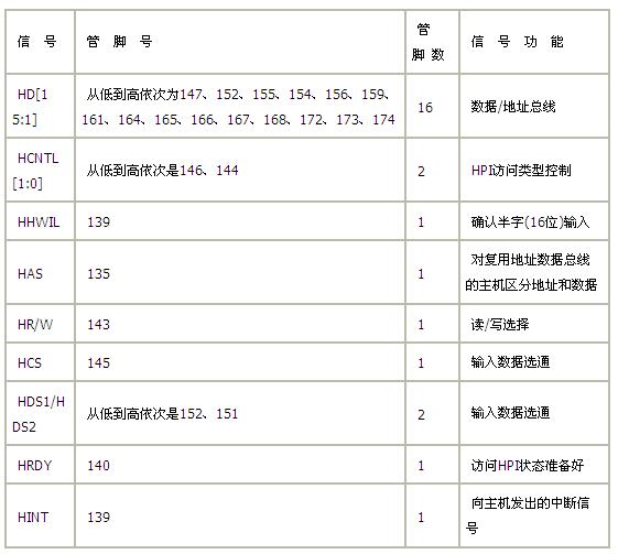

TMS320C6713的HPI是一个16位宽的并行端口。主机(上位机)掌管着该端口的主控权,可通过HPI直接访问TMS320C6713的存储空间和外围设备。表1给出了TMS320C6713HPI接口信号的基本特征。下面对它们的具体工作方式进行说明:
HD[15:0]:可以用作数据和地址的共用总线,通过HD[15:0]传送的数据包括控制寄存器的设置值、初始化的访问地址以及要传输的数据。

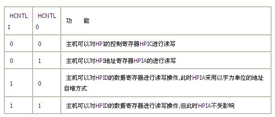

HCNTL[1:0]:用于控制当前访问的是HPI的哪一个寄存器,该信号同时还提供了一个对HPI数据寄存器(HPID)进行地址自增的访问方式。在该方式下,主机会连续地访问一个线性存储区域,而无需反复向HPIA写入需要的地址。表2给出了HCNTL[1:0]控制信号的功能。
HHWIL信号:用于表明并区分HD[15:0]上传输的是32位数据中的高16位还是低16位。由于TMS320C6713芯片结构决定了它与主机间所有的数据交换都是32位,而HPI端口为16位,所以每次数据访问都需要进行两次存取,而由HPI自动将HD[15:0]上连续的两个16位数据合成32位,当然,也可以用其进行反向分解。
HAS信号:用于复用地址数据总线的主机。它可使HCNTL、HHWIL和HR/W信号在一个存取周期中快速地实现状态转换。对于地址数据复用的总线来说,也可以为数据/地址的切换留出更多的时间。

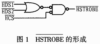

HCS、HDS1和HDS2信号:这三种信号可在片内组合为一个低有效的HSTROBE信号,如图1所示。其作用是,在读取时,在HSTROBE信号的下降沿锁存输入的HPI控制信号,包括HHWIL、HR/W和HC-NTL[1:0];而在写入时,其下降沿和读取时作用相同,其上升沿则锁存写入的数据。
HRDY信号:用于表明HPI是否已准备好传输数据,其作用是在接口时序上插入等待状态。如果前一次HPI的访问尚未完成,那么当前访问的第一个半字的存取需要等待,此时,HPI会置HRDY信号为高。
表1 HPI接口信号描述
信号管脚号管脚数信号功能
HD[15:1] 从低到高依次为147、152、155、154、156、159、161、164、165、166、167、168、172、173、174 16 数据/地址总线
HCNTL[1:0] 从低到高依次是146、144 2 HPI访问类型控制
HHWIL 139 1 确认半字(16位)输入
HAS 135 1 对复用地址数据总线的主机区分地址和数据
HR/W 143 1 读/写选择
HCS 145 1 输入数据选通
HDS1/HDS2 从低到高依次是152、151 2 输入数据选通
HRDY 140 1 访问HPI状态准备好
HINT 139 1 向主机发出的中断信号
                    表2 HCNTL[1:0]控制信号的功能
HCNTL1 HCNTL0 功 能
0 0 主机可以对HPI的控制寄存器HPIC进行读写
0 1主机可以对HPI地址寄存器HPIA的进行读写
1 0 主机可以对HPID的数据寄存器进行读写操作,此时HPIA采用以字为单位的地址自增方式
1 1 主机可以对HPID的数据寄存器进行读写操作,但此时HPIA不受影响

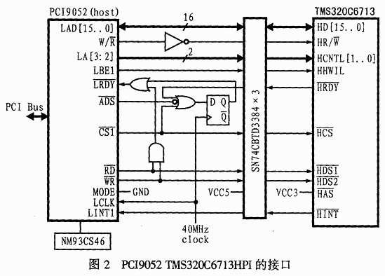

TMS320C6713HPI与PCI9052的具体连线如图2所示。
实际上,在具体电路设计时,整个方案的实现除了需要TMS320C6713和PCI9052外,还需要有SN74CBTD3384和NM93CS46。由于TMS320C6713的I/O是在3.3V电压下工作,而PCI9052在5V电压下工作,所以TMS320C6713与PCI9052之间必须采用SN74CBTD3384进行电平转换。SN74CBTD3384是TI公司生产的10位总线转换器,它的输入、输出引脚一一对应,并分别排列在芯片的两侧封装。图2中共选用了三片SN74CBTD3384。NM93CS46是PLX公司生产的串行EEPROM存储器,用于加载PCI9052配置信息。其中按一定顺序存放着设备号(DID)、供应商代号(VID)、子设备号(SDID)、子供应商代号(SVID)、PCI总线与局部总线之间的地址空间映射关系、片选地址、控制位、状态位及其它杂项配置等。上电时,PCI总线的RST信号有效,同时PCI9052输出局部复位信号LRESET,并检查NM93CS46是否有效。若有效,且第一个16位字不是FFFFh,那么PCI9050将根据串行EEPROM的值来设置内部寄存器,否则采用默认值。
考虑到TMS320C6713HPI与PCI9052间的时序配合问题,通常在连线过程中,还必须注意下列几个问题:
(1)由于PC机中数据与地址总线是复用的,所以PCI9052的MODE引脚应接地,而PCI9052中局部数据与地址总线是非复用的,所以TMS320C6713的HAS引脚应接高电平。
(2)由于 TMS320C6713的HR/W信号与PCI9052的W/ R信号极性相反,因此必须通过非门进行连接。
(3)由于TMS320C6713与PCI9052分别工作在不同的时钟频率下,所以TMS320C6713的HRDY信号输出必须通过D触发器的同步后才能送入逻辑电路,以供PCI9052的LRDY信号使用。
(4)LRDY信号的逻辑表达式为:LRDY=RD.WR+(CS1+ADS+HRDY),因此,只有RD或WR有效,且CS、ADS、HRDY也有效时,LRDY才能有效。
