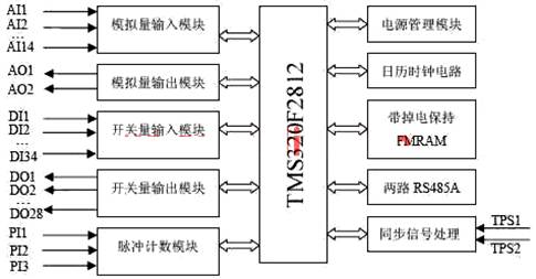

该控制器的硬件结构框图如图1所示。控制器的输入部分有3路脉冲输入模块,34路开关量经输入光电隔离及电平转换后送入DSP处理,14路模拟量经通道切换、放大、滤波和快速A/D转换后输入。输出有经光电隔离及电平转换后的28路开关量和2路PWM方式的模拟量输出模块。TPS1与TPS2两路同步信号输入到同步触发模块,保证了发电机和电动轮的同步工作。控制器设有2个RS485串行通讯口,可保证它与上位机(故障诊断机)进行可靠通信。控制器还带掉电保持的实时日历时钟电路和64Kx8位带掉电保持存取器FM25L256,可实时采集和保存机车运行实时数据和故障数据。
图1控制器硬件系统方框图

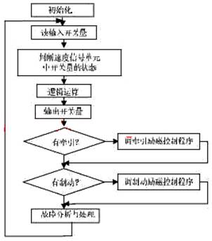

控制系统软件具有通信、系统管理、控制和信息处理等功能,能实现系统的控制要求。系统主程序主要包括系统初始化、逻辑运算、牵引/制动控制和故障数据分析与处理,其主程序流图如2所示。由于系统外设较多,实时性要求高,故对系统中移相触发、串口通信、AD采样与数字滤波、测速、0.5ms的定时和历史数据保存均采用中断方式,确保了对电动车的实时监控。系统软件调试在CCS2.0环境下进行。系统中除了个别初始化程序采用汇编语言编写外,其他部分均采用标准 C编写,这有利于软件的修改、维护和升级。系统程序烧录在F2812的Flash存储器中,运行时将全部中断程序加载到F2812的RAM中运行。这样可避免频繁从慢速的Flash中取指而影响运行速度,充分发挥了F2812的性能。
图2主程序流程图
上图中,系统初始化主要完成整个系统硬件部分和参数的初始化工作。包括CPU工作初始化、 EV模块初始化、中断向量及中断初始化、串口初始化、故障诊断机(PTU)整定参数初始化和AD值与实际值的比例系数初始化。它还完成反馈单元的比例系数和各个函数输入接口参数的初始值及 PI或PID调节器参数、各特性曲线的转折点参数和比例(斜率)系数的设置。逻辑运算是运用开关输入量和相关模拟量,根据湘潭电机厂所提供的154T逻辑关系式计算开关输出量和中间变量,并输出所有开关输出量。由传感器送来的车速和柴油机转速信号,经EV模块处理后输出两路PWM信号。故障分析与处理部分主要是故障发生后,采集和保存故障数据,提供给上位机分析用。其主程序如下:

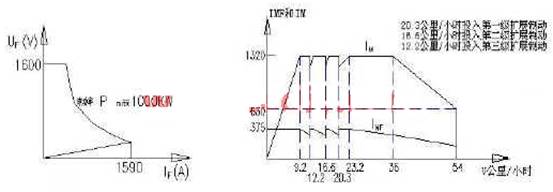

对电动轮自卸车的控制采用PID调节方式,主要由牵引发电机、制动发电机、牵引电动机和制动电动机4个子程序完成。根据测速传感器测出的柴油机转速V,计算发电机的给定功率E_Power。由速度传感器测出的电动车的左右轮速度V_RIGHT,V_LEFT,计算出主整流柜输出牵引电流IF_V或制动电流 IM。该程序还要判断机车是否超速,如果超速,电动车将自动制动。由柴油机转速V和反馈回来的主整流柜输出电流IF,计算移相触发角,从而控制发电机和电动机的励磁电流,使机车性能满足牵引曲线,见图3(a)。由踏板电位信号、恒速下坡信号、电动车的左右轮速度及反馈回来的制动电流IM,计算出移相触发角,从而控制发电机和电动机的励磁电流,使机车性能满足制动曲线,见图3(b)。
图3 (a)牵引恒功曲线图 (b)制动曲线图
