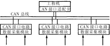

基于现场总线的电力系统数据采集系统由数据采集模块、CAN总线、工控机(IPC)3部分组成,其系统结构如图1所示。
其中数据采集模块采集现场数据,直接面向生产过程;工控机主要功能是通过现场总线网络对数据采集模块的参数进行设置,实时获取数据采集模块的数据和信息,以及显示、数据分析和完成报表等功能;CAN总线部分主要由CAN总线适配卡、通信介质和相应软件构成。

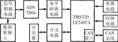

三相电压、三相电流模拟信号先输入到信号调理电路,输出的双极性信号进入A/D转换专用芯片ADS7864电路,数据信号经过电平匹配后传入DSP。该系统还包括开关量输入电路、开关量输出电路、时钟、电源和CAN接口等电路。如图2所示。
图2 硬件总体框图

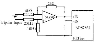

该部分电路采用ADS7684作为A/D转换芯片,ADS7684是一种高速、低功耗、六通道、同时采样保证无失码的双12位A/D转换器。主要应用于电机控制,三相电源控制等领域。信号调理部分采用互感器对电网信号进行隔离变化,所选用的是电流型互感器,既可测电压也可测电流,输入、输出额定电流6mA/6mA再采用普通运算放大器LM324构成电流电压转换器#运放工作在放大状态,输出-5~+5V信号.从调理部分得到的双极性模拟信号经过运算放大器OPA340组成的转换电路变成0~5V的输入信号,接入ADS7864的+IN和-IN端子,如图3所示。
图3 双极性输入转换电路
ADS7684使用独立的8MHZ有源时钟,由5V电源供电。TMS320LF2407A供电电压是3.3V,而ADS7864供电电压是5V,所以二者接口需电平转换,ADS7864的16位数据线经过SN74LVTH16245A电压转换芯片再与DSP相连,片选信号CS和读信号RD分别由2407A的外部I/O空间选通信号CS和读信号RD经电平匹配模块引入,它的A/D转换结束标志信号BUSY同样须经电平匹配模块引到2407A的XINT1。ADS7864同时采到6路输入信号并将它们保存在保持寄存器,然后顺序启动转换,将转换的结果分别存放在6个寄存器中,转换完后发出BUSY中断信号,DSP响应中断,顺序读出转换结果,然后再进行下一次采样、转换。

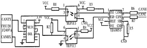

目前电力系统的分布式监控系统几乎都是基于RS-485构建的网络,采用半双工的电气协议,这种机制使得在构建复杂工业现场的实时监控网络时存在不足,可靠性低,系统故障隔离能力差。在本设计方案中采用了CAN总线技术。该总线技术具有独特的机制,其主要有以下几个优点:网络节点不分主动主从;采用非破坏总线仲裁;支持竞争;传输距离远;通信速度较高(最大1Mbit/s);组网灵活;其报文采用短帧结构,传输时间短,受干扰小,具有自己的协议等;所以现场总线CAN以其自身的优点有效支持分布式控制系统或成为实时控制的串行通信网络。
TMS320LF2407A内带CAN控制器,使整个电路的外围设计简单化,可靠性也得到提高。考虑到CAN 总线数据传输的高速率和抗干扰性,CAN通信方案做了如下几方面设计:DSP的CANRX和CANTX先通过74LVC04A进行3.3V与5V的电平匹配,然后再通过高速光隔TLP113与TJA1050连接,实现了总线的电气隔离;采用了TJA1050作为驱动器代替以往的82C250,TJA1050的优点是完全符合ISO11898标准;高速率最高达1 Mbit/s;电磁抗干扰性能好;不上电的节点不会对总线造成扰动;输出驱动器受到温度保护;至少可以连接110个节点。数字电源VCC和GND是用小功率隔离模块DC/DC进行一次隔离后得到的。增加了通信的抗干扰能力。CAN通信接口电路如图4所示。

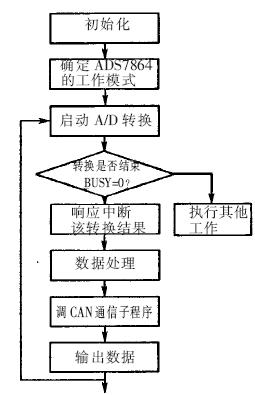

ADS7864 含有两个可以同时工作的12位A/D转换器,其3个保持信号选择输入的多路开关并且启动A/D转换。这3个保持信号同时有效就可以同时保持6路输入信号,转换的数据分别存放在6个寄存器中。ADS7864的BUSY端接到DSP 的XINT1端,ADS7864把数据转换完成后发出中断请求信号,DSPC相应中断,进入中断服务程序,读取数据。一次读到16位信息,其中DB15表明数据的有效性(高电平有效),DB14,DB13,DB12表示哪个通道,DB11~DB00为该通道的转换的结果。地址/模式信号(A0,A1,A2)选择数据读取数据的方式,本系统设置为全“1”,即采用先入先出方式。根据电路编写程序,程序流程图如图5所示。
