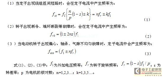

1 电动机在发生故障时定子电流频率变化

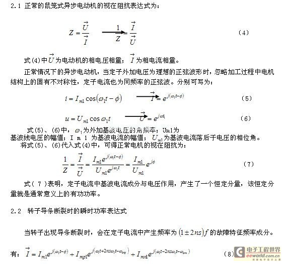

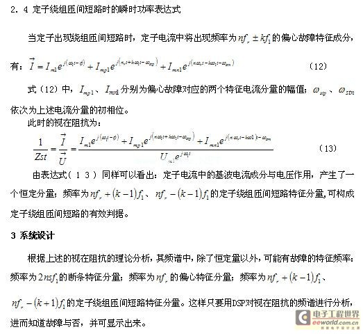

2 视在阻抗及故障在其中的表现

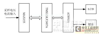

本系统以DSP为核心,通过高速采样模块,对三相交流电流及电压采样、A/D转换,DSP进行计算、处理、频谱分析,单片机用于处理显示、键盘输入及其它扩展。其框图如图1所示。
图1硬件系统设计框图

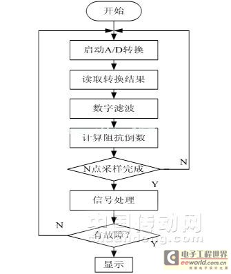

软件系统可以采用C语言编程,控制软件主要由控制、信号处理、显示程序等组成。其软件流程图如图2所示。

图2软件流程图
