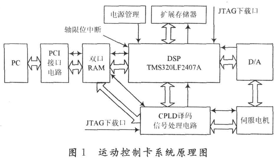

该运动控制卡是以PC机作为主机的运动控制卡,选用DSP作为核心微处理器,卡上集成编码器信号采集和处理电路,D/A输出电路,扩展存储器电路和DSP—PC通信电路。PC机把粗处理的数据通过DSP一PC通信接口传递给运动控制系统,DSP通过对光电编码器反馈信号处理电路的结果分析,计算出与给定位置的误差值,再通过软件位置调节器获得位置控制量,计算出运动速度控制量,产生的输出信号经D/A转换将模拟电压量送给伺服放大器,通过对伺服电机的控制实现对位置的闭环控制。系统的结构框图如图1所示。
选用美国TI公司的16位定点DSPTMS320LF2407A作为运动控制器的核心处理器,地址译码、时序逻辑、编码器信号处理电路用CPLD来完成,用PCI接口芯片实现双口RAM与PC机的通信,双口RAM用来存储和缓冲DSP与PC机间的通信数据,SRAM用来存储运动控制器运行时的程序和数据。

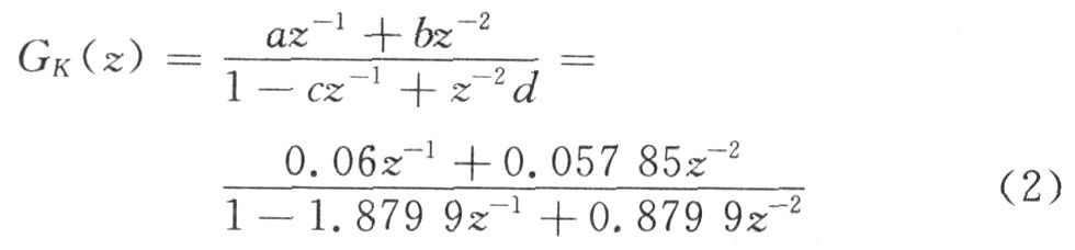

已知一位置伺服系统的数学模型系统的开环传递函数z变换后的表达式为:
采用的单神经元PID及CMAC相结合的复合控制算法,完成对位置伺服控制器典型输入斜坡输入响应的仿真实验。
图3和图4分别是位置伺服系统的单位斜坡输入响应曲线图,通过对图形的分析,可以看出,单神经元PID与CMAC相结合控制算法比常规PID控制算法有更小的跟随误差,直接决定该控制系统的控制精度。图4是在输出端加入lO%的阶跃扰动后,两种控制算法的输出曲线图,由图可知单神经元PID与CMAC相结合控制算法比常规PID控制算法有更好的抗干扰能力。
