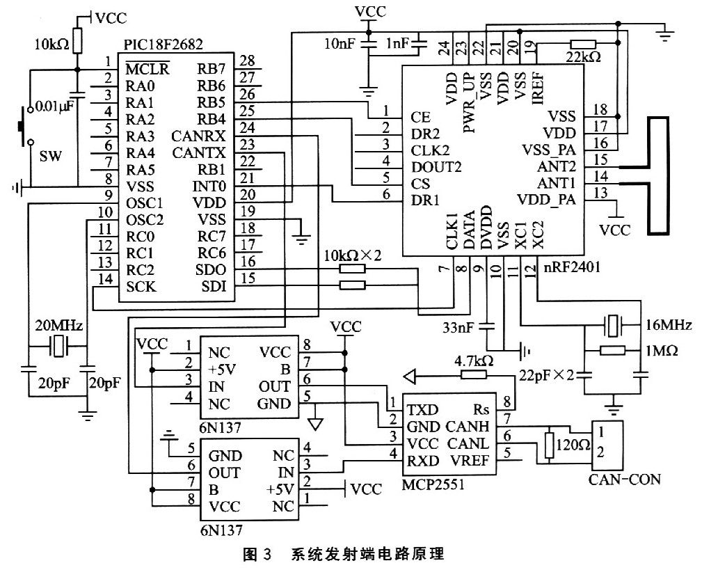

2.2.1 发射端电路原理
图3是系统发射端电路原理。CAN总线接口使用Microchip公司内置CAN模块的PIC18F2682单片机,并由光耦6N137进行总线隔离;CAN总线收发器采用MCP2551。
PIC18F2682与射频芯片nRF2401之间通过标准SPI接口SCK、SDI、SDO来完成,这样可以大大提高发送速率。对nRF2401配置控制使能CS和接收、发送使能CE分别由RB4和RB5进行控制。当nRF240l接收到数据包时,DRl将被置高电平,因此PICl8F2682通过查询INT0的状态可以判断是否接收到数据。

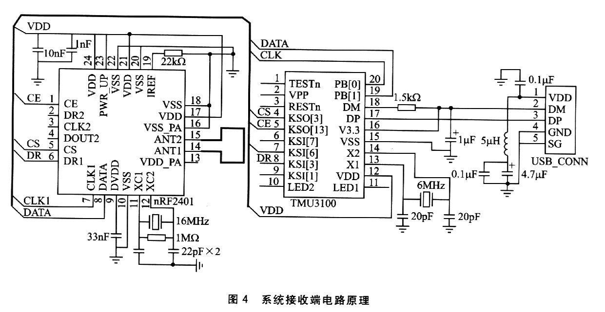

2.2.2 接收端电路原理
图4是系统接收端电路原理。由于TMU3100由PC供电,而PC机USB接口所提供的电压VDD干扰较大,故对VDD进行了π滤波。
由于TMU3100没有SPI模块,故可以通过PB、PB[0]按照SPI协议与nRF2401的SPI口来进行通信。对nRF2401配置控制使能CS和接收、发送使能CE分别由KSO和KSO[13]控制。nRF2401接收到数据包后,DRl将被置高电平,因此TMU3100可以通过查询KSl6的状态判断足否接收到数据。

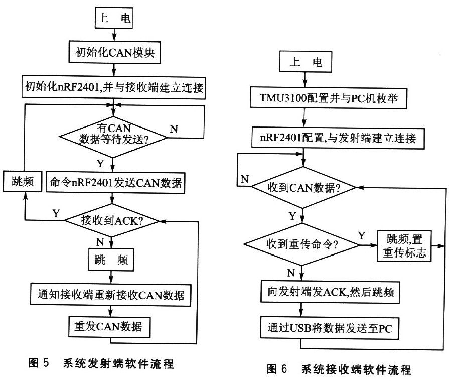

发射端流程如图5所示。软件设计主要实现两项功能:第一是实现CAN总线上数据的采集;第二是实现将采集后的数据通过射频进行发射。
上电后,首先对CAN模块进行初始化。然后初始化nRF2101,并与接收端建立连接。当发送完CAN数据后没有收到ACK信号时,就跳频;然后通知发送端准备接收重发的CAN数据,直到接收到ACK信号。
为了防止空中干扰,采用了自动跳频的空中协议,即无论是否接收到ACK信号都进行跳频,因此可以防止某个频段的强干扰,进而降低误码率。
3.2 接收端软件设计
接收端软件流程如图6所示。软件设计主要实现两项功能:第一是实现枚举;第二是实现将接收到的数据通过USB上传到PC。上电后,首先完成对TMU3100的配置,并与PC机枚举;枚举成功后就对nRF2401进行配置,并与发射端建立连接。当接收到数据包后,首先判断是CAN数据还是重传数据命令。如果是CAN数据包,则向发射端返回ACK信号并跳频,然后将接收到的数据通过USB传至PC;如果是重传命令,则先跳频,然后置重传标志,表示下个数据包是重传的数据包。

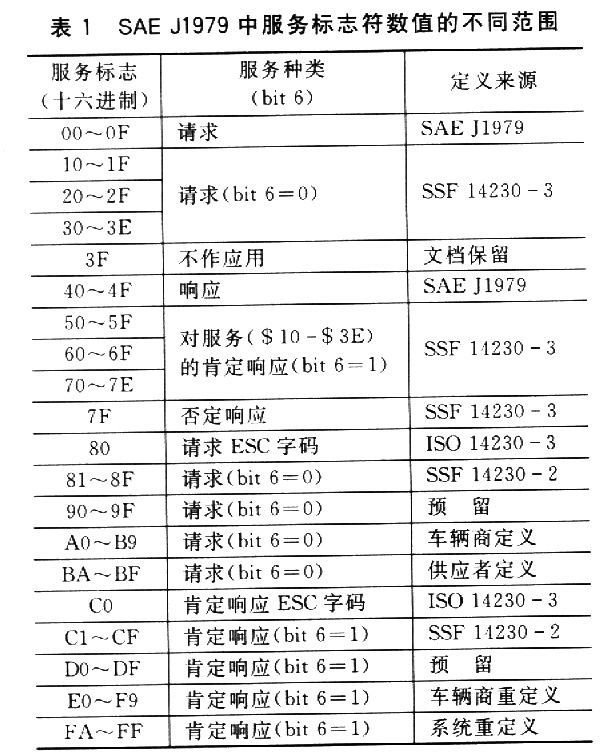

当CAN总线上的数据被采集到PC后,就可以进行故障诊断了。故障诊断代码是依照KWP2000应用层规定的故障代码设计的,是目前国际上通用的,现将其应用于CAN的应用层,将来可以用全新的CAN上层协议取代。故障诊断代码定义在SSF14230中。SAE J1979中,由车辆制造商或系统供应者定义的服务标志符数值的不同范围,如表1所列。
此表中以十六进制数表示的服务标志符,同数据链路层中数据字节内的SID服务识别字节对应。不同的SID值代表不同的服务请求,故障诊断程序必须符合此应用层标准,才能识别不同的十六进制代码所代表的不同的故障信息。
