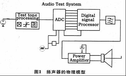

在一定外界条件(即输人或激励,包括外加控制与外加干扰)的作用下,从系统的一定初始状态出发,所经历的由其内部的固有特性(即由系统的结构与参数所决定的特性)决定了整个动态过程。研究系统及其输人、输出三者之间的动态关系,即可确定其性能的属性。图1是汽车音响系统中扬声器的物理模型,其中In_p fU In_m作为输人信号、由电磁学可知,可以进一步将其简化为力f(t)输人。
于是可将其进一步简化为质量-阻尼-弹簧系统,如图2所示,图2中m、c、k分别表示质量、粘性阻尼系数、弹簧刚度。对系统而言,质量受外力f(t)的作用,质量位移为y(t)(实际扬声器衔铁的振幅),系统的动力学方程为my"(t)+cy'(t)+ky(t)=f(t),y(o)=yo,y'(o)= y'。
其中,y(0)与y'(0)分别为质量的初位移与初速度,这就是在输人作用于系统之前系统的初始状态。显然,此系统在任何瞬间的状态完全可以由质 量的,y (t)与y'(t)这两个变动着的状态(即状态变量)在此瞬间的取值来刻画。因为y(t)在此瞬间的取值代表了位移的情况,y'(t)在此瞬间的取值代表了y(t)在此瞬间的变化趋势(速度)的情况。

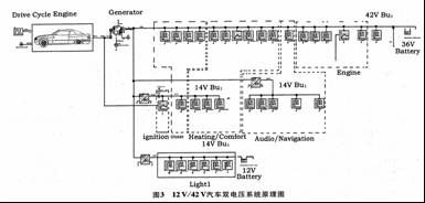

如先前所提及的,安全性和舒适性的需求导致了新的、高能耗的负载。这些负 载可能随着汽车产品的进一步电子化,汽车电子控制装置得到更多的应用,所消耗的电能也将大幅度地增加。现有的12V动力电源已满足不了汽车上所有电气系统的需要,今后将采用集成的42V起动机-发电机供电系统,发电机最大输出功率将由目前的1.4kW提高到8kw左右,发电效率将会达到80%以上。伺时,电压等级的提升还将同时带来许多新的问题。12V/42V汽车双电压系统原理图如图3所示。
2.2.1 双电压系统
在双电压系统中,把用电设备分成两部分:中小功率负载由14V电压供电,如室内灯、中控锁、收音机、仪表、车载导航系统等主要为车身电子设备;大功率负载,如电控机械制动装置、电控机械气门正时装置、三元催化转换加热器、电控悬架等,主要为发动机、底盘系统电子设备,由42V电压供电。此双电压供电系统有两个关键器件,一个是DC/DC变换器,它能把交流发电机输出的42V高电压转变为 14V的电压。另一个,是装在发动机和变 速器之间的起动-发电机,借助一个半导体整流-逆 变功率变换器,它不仅充当交流发电机,发出42V的高电压,而且在发动机起动时还作为起动机用。由于它是直接起动发动机,起动时间仅为0.5s,所以噪声很小。
