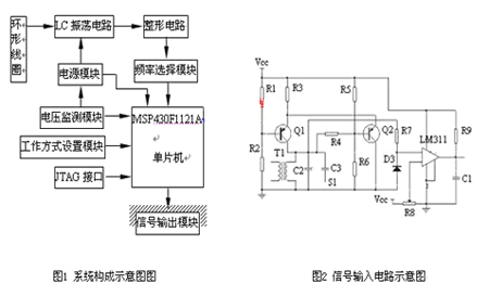

系统以MSP430F1121A单片机为核心,由环形线圈传感器模块、LC振荡电路、整形电路、频率选择模块、电源模块电压监测模块、工作方式设置模块、信号输出模块及JTAG等组成。系统结构框图如1 所示。

环形线圈传感器是一只埋在路面下的矩形线圈,其两端引线接车辆检测器。环形线圈的作用相当于LC振荡回路中的电感L,当有金属物体靠近时,其电感量发生变化,从而引起振荡频率的改变。通过对频率的检测、比较,可以判断车辆的驶入或驶出。由它组成的LC振荡电路与整形电路一起构成了信号输入电路,如图2所示。

电路中由三极管Q1和Q2组成共射极振荡器,电阻R3是两只三极管的公共射极电阻,并构成正反馈。Tl为磁罐变压器,起着阻抗变换和与外电路隔离的双重作用。其绕组Ll通过引线外接环形线圈,环形线圈的感抗通过Tl反射到绕组L2,形成等效电感L,L与并联的电容Cl形成振荡回路,LC值决定了振荡频率。开关Sl闭合时,电容C2与Cl并联,电容量增加,振荡频率降低,由此来设置高低两种振荡频率是考虑到现场的不同情况,以便取得较好的检测效果。LC振荡电路输出的是带毛刺的正弦波,不适合单片机做数字化处理,因此需要单向稳压二极管和单门限电压比较器将其转变为方波信号输出。
由于不同应用场合中,LC振荡电路的振荡频率不近相同,故输出的方波信号通过一计数器进行分频,再由频率选择接口送入单片机的P2.5口,从而避免了单片机的计数溢出,增强了单片机对信号处理的灵活性。

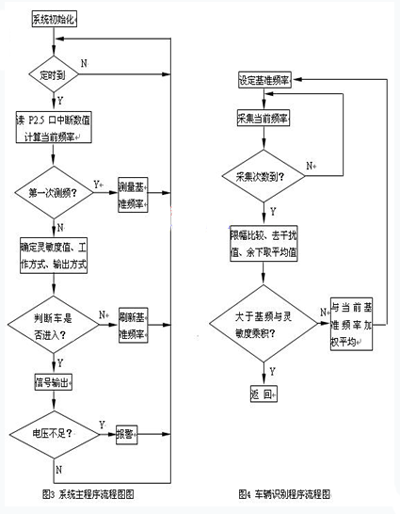

系统软件由主程序,3个初始化子程序,10个功能子程序组成。3个初始化子程序分别是:单片机时钟初始化子程序、单片机I/O端口初始化子程序、定时器A 初始化子程序。10 个功能子程序分别是:初次测基频子程序、车辆检测子程序、电压不足报警子程序、判键子程序、查键子程序、延时子程序、动态刷新基频子程序、P2.5口中断子程序、定时中断处理子程序和信号输出子程序。主程序流程图如图3 所示。
主程序中设置了一个定时器,在无车通过的情况下,开机后定时时间到触发定时中断服务程序,多次读取当前P2.5端口中断计数值后取平均值,从而获取当前频率值。并将此频率值设置为基准频率,并将第一次测频标志置位,此标志只有在系统复位时才能被清零。此后,通过判键子程序、查键子程序确定此时系统工作的灵敏度值、工作方式和输出方式。
由于车型、车体、车速的不同,会对检测的准确性带来一定的影响。同时耦合电路的振荡频率随温度、湿度等外界素变化比较大,如果设置一个固定的基准值可能会造成误判而影响设计的可靠性和准确性。因此,本文在不影响检测速度的前提下,在判断车辆是否进入时,采用限幅滤波与均值滤波进行当前频率的采集,其程序流程图如图4所示。
限幅滤波可以克服输入中窜入尖脉冲干扰,其基本思想是将获得的多个当前频率值与当前基准频率值分别进行比较,根据经验设定允许的最大偏差,如果当前频率值和当前基准频率值的差值超过了允许的最大偏差,则认为本次采样值中窜入了干扰,则抛弃干扰值,再将余下的多个当前频率值取平均值。
将采集到的频率值与当前基准频率进行比较,其差值如果大于当前基准频率与灵敏度值的乘积,则认为有车辆进入,再进行相关信号的输出。如果判断无车辆进入,则将当前采集到的频率值与当前基准频率加权平均后作为下一次测量的基准频率,从而实现基准频率的刷新。
