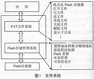

本文在Flash存储的基础上设计了一个Flash存储管理系统来对Flash进行物理管理。而在Flash存储管理系统基础上又建立了一个FAT文件系统来对文件操作进行管理,由Flash存储管理系统和FAT文件系统共同组成了Flash文件系统。该文件系统完全支持文件名管理、自动坏损管理等通用文件系统所具有的功能;同时,针对车载MP3播放器系统特殊的应用环境,设计改进了该文件系统的可靠性,即使在恶劣的条件下也不会影响音质。Flash文件系统的具体结构如图1所示。

由图1可以看出,该FAT文件系统提供文件的格式化,文件的打开、删除、关闭,文件的读写、查找等基本的功能。通过Flash文件系统对文件的操作进行管理后,该车载播放系统便可以实现选曲、添加删除歌曲、下载歌曲、音量调节等一系列功能了。
