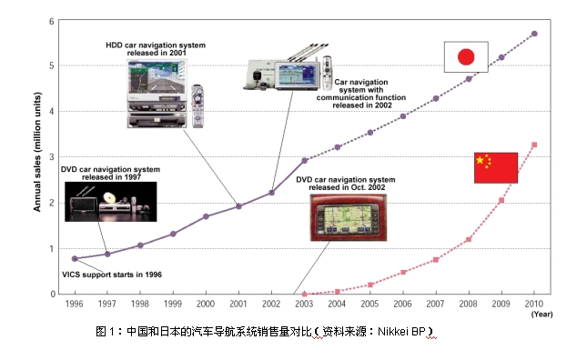

目前生产的大多数中高档汽车都配置了基于DVD的GPS导航系统作为标准设备(图1)。然而可以证实,如果想设计一个用于控制此类系统内不同电压轨的电源,其复杂程度丝毫不亚于设计笔记本电脑用的电源系统。一个标准的汽车导航系统有可能具有6个或更多的电源,包括8V、5V、3.3V、2.5V、1.5V和1.2V。8V电源用于给使光盘旋转的DVD电机供电;这常常需要高达2A的峰值电流。5V和3.3V电源轨通常为系统总线,一般要求各提供2A~3A的电流。2.5V电源轨用于存储器和I/O,因此输送1A~2A的电流便足够了。1.5V和1.2V电源轨分别用于提供CPU内核和DSP内核电压。这两个电源轨的功率电平一般均在3W~5W之间。
图1:大多数中高档汽车都配置了基于DVD的GPS导航系统作为标准设备。

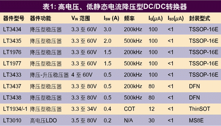

表1:高电压、低静态电流降压型DC/DC转换器

显然,此类开关稳压器的设计和开发并不简单。不过,在过去的几年中,凌特公司(Linear Technology)一直致力于这种高压DC/DC转换器的工作,并且拥有了一个专为满足这些要求而设计以及型款日渐增多的产品库(表1)。

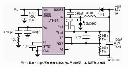

LT3434便是近期推出的此类DC/DC转换器一个实例,它隶属于一个不断壮大和能够处理60V电压的单片降压型开关稳压器系列。该器件可解决上述汽车导航应用所需面对的诸多问题。LT3434可在3.3V至60V的宽输入电压范围内工作(图2)。它可在高达2.5A的负载电流条件下提供高效率。基准精度在所有的电压、负载和温度条件下均为 ±2%。
由于该器件具有突发模式(BurstMode)操作功能,因此对于12V至3.3V应用其静态电流小于100μA。该器件采用具有非常低热阻的小外形扁平TSSOP封装,以实现小占位面积设计。最后,它采用了一种旨在实现上佳瞬态响应和简易补偿的电流模式拓扑结构,并且运用了用于在所有占空比条件下维持恒定峰值开关电流的专利电路。开关频率为恒定的200kHz,而且可将器件同步至一个更高的频率。它可在汽车温度范围内提供严格的电压调节,并具有电源良好(Power Good)/复位、软起动和UVLO(欠压闭锁)功能。在高达2.5A的电流电平条件下,该电路提供了一种坚固、高效、小占位面积的解决方案。
