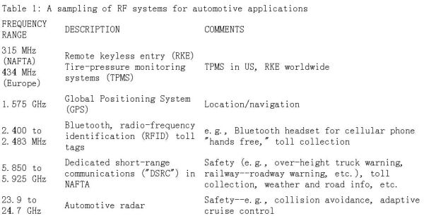

现在各种各样的汽车系统都利用了RF技术,包括无键遥控输入(RKE)、GPS、卫星数字式声频无线电服务(SDARS)和轮胎压力监控系统(TPMS)。这些系统中的每一个都要求射频模块具有成本低、耐用度/强度高的优良性能(表1)。

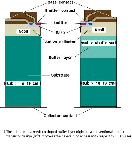

一个减少ESD感应磁场的直接方式是通过选择降低层中掺杂质的密度,用来分散相反极性的电荷更加深入的进入层内。可遗憾的是,这种方法影响了层阻抗(和RF性能)。一种更好的方法是在底层和集电极区域之间插入一个过渡层。这个过渡区域的掺杂质密集度要比活跃的集电极区域高,但是要比底层的低;尽管如此,它必须要足够高到使这个过渡区在正常的工作中可以被当作一个层(图1)。这种设计方法被运用到了BFP460中用来把ESD的容限从300V提升到1500V(具有64um2发射极区域的封装器件)。

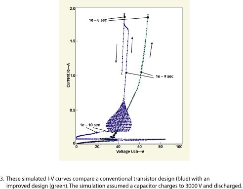

利用DESSIS CAE仿真器可以获取更多ESD的机制。过程仿真器DIOS作为基本射频晶体管单元分析的第一步,可用在两种配置下,即带有或者不带缓冲层。在ESD仿真中,要为物理模型设计一个HBM电路,且电容器的放电可以在时域内计算出来。由于反向脉冲负载下的基极-集电极的性能很差,因而常用来做分析。

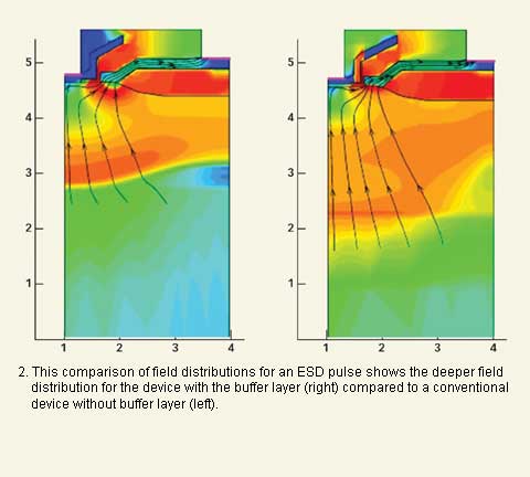

参考电容可以达到3000V并且最高电流密度可达到12.6 mA/μm2(图2)。对于普通的晶体管,场的异常高区域通常在集电极衬底层边缘处,然而可以利用缓冲区来有效的降低它,这是由于ESD电流中的自由电子的补偿作用分布的更深更广。而且在内部基极连接处,很高的电流密度也会导致高能电场的产生。通过对很多案例分析发现,该处的硅已经融化了。
图3中的电流-电压(I-V)曲线显示了缓冲层的作用。曲线是在很多时间段上绘制的,利用箭头合标记来标明时间的发展方向。雪崩效应和电压崩溃的并发造成了曲线前端的不稳定,这是由自由空穴引起的但不影响ESD分析。带有缓冲层的器件具有负斜率的I-V特性:如果雪崩效应在一点变得强烈,该处的电压会上升。如果电压稳定并均衡,就不会出现电流拥挤的现象。

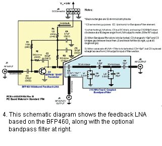

尽管ESD增强的晶体管的适用范围很广(图4),但在超高频的宽带反馈的LNA(低噪声放大器)中仍采用BFP460。这种特殊的LNA可在315和434MHz上增强RKE和TPMS的射频芯片接收器的范围和敏感度,它由九部分组成,其中包括BFP460晶体管。为了降低成本,用电阻和电容来替代贴片电感(感应器)。其应用板上带有一种可选的低功耗极总带通滤波器,中心频率设为315MHz,并可重设为434MHz,可以用来降低通带外被过滤掉的信号对RKE接收器的影响。应用板支持LNA以及滤波器的自测试,或者二者同时测试。
LNA可以无条件的稳定,并在300到1000MHz上具有良好的回波损失、增益以及噪声等有良好的性能。它可以工作在315、434或者900MHz的ISM带宽之内,且无需更改任何设置。感兴趣的读者可以通过与本文作者或者本杂志联系以获取LNA的物料清单。基于BFP460的应用板可以从英飞凌获得。
