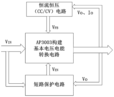

用AP3003设计出的车载充电器,其原理如图1所示,包括三大部分:AP3003构建的基本降压电路、恒流恒压(CC/CV)电路和短路保护电路。
图1 车载充电器系统设计框图

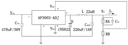

这部分电路是整个车载充电器系统的核心部分,它为电池在充电过程中提供必须的电压和电流。设计电路如图2所示,分压电阻RA和RB用来设定输出电压,CFF电容可以增加环路的相位裕度,提高系统稳定性,推荐取值范围为10~33nF。
图2 AP3003构建的基本降压电路

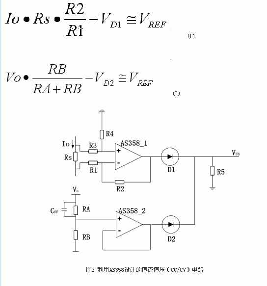

恒流恒压电路利用了AS358做电压、电流信号的采样和放大。其电路如图3所示,分为两部分,一部分是恒流环:采样电阻RS采样输出电流IO,经过AS358_1进行放大,放大倍数由R2/R1决定(R1=R3,R2=R4),放大后的信号通过二极管D1送到AP3003的FB管脚;另一部分是恒压环:电阻RA和RB采样输出电压VO,经过AS358_2和二极管D2送到AP3003的FB管脚 。根据,可以得到恒流点和恒压点的计算公式(1)和(2):
(1)

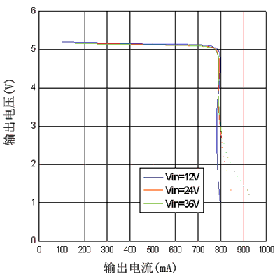

其中,VD1、VD2分别是二极管D1和D2的正向导通电压,VREF是AP3003内部的基准电压。根据设计要求可以选择合适的Rs、R2、R1、RA、RB和二极管,得到恒流点为750mA,恒压点为5V的车载充电器系统,实验测试结果如图4所示。
图4 V-I特性曲线

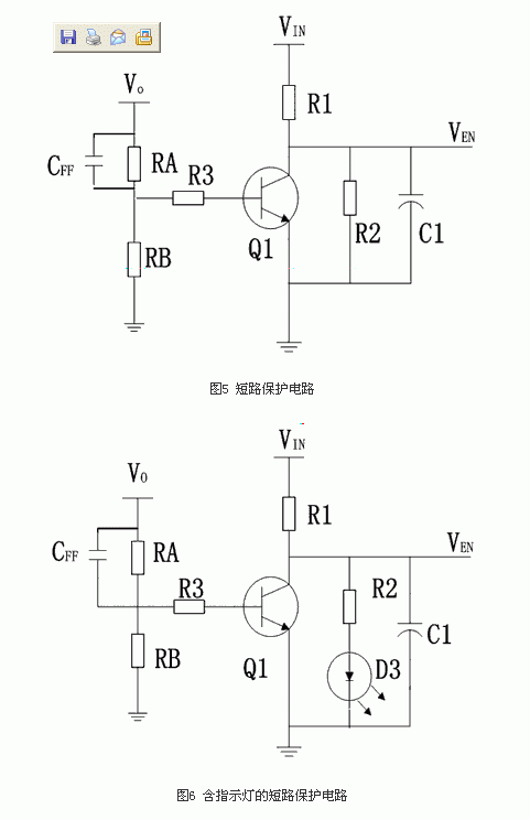

短路保护电路利用一个晶体管来采样输出电压,根据输出电压在短路前后的状态变化判断是否发生短路,从而实现保护功能(见图5)。为了方便示意短路与否,可以加入一个发光二极管做指示灯(见图6),短路发生后,放光二极管D3亮,消除短路后,重新启动电源,电路可以恢复正常工作。
电路工作原理如下:短路发生后,输出电压经过RA和RB采样得到电压值无法维持三极管Q1导通,于是Q1关断,电容C1被充电,连接AP3003 EN管脚的VEN随着时间的推移电压不断升高,表达式如(E-3)所示,VEN一旦高于EN 管脚的阈值电压,整个系统停止工作,实现了短路保护的功能。
(3)
短路保护设计需要注意两个方面,第一要避免短路保护电路影响系统启动,R1、C1的选择要保证短路保护开始动作的时间远大于系统启动时间;第二是要选择合适的R3,以保证R3的加入不会影响RA和RB所设定的输出电压值。
