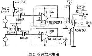

采用驻极体话筒采集语音信号,转换其信号幅值为毫伏级的电信号,系统前级对其处理时,要尽可能提高放大器输入端的信噪比,保证放大电路具有精确、稳定的增益。为此,本文设计了如图2所示的检测放大电路。该电路前级采用电压跟随器,利用输入电阻为无穷大而输出趋于零的特性,提供高输入电阻,实现阻抗变换与隔离;后级采用差动放大器,获得较高的共模抑制比,增强电路抗干扰性。
电压跟随器由性能优良的低噪声音频放大器NE5532构成,工作电压为12 V,工作带宽为10 MHz,特别适用于语音信息处理。差动放大器采用AD620实现。AD620内部实际上是一个差分放大器,其失调电压电流小,共模抑制比高,因此处理微弱信号时,也就是放大和消除噪声方面具有优异性能,其增益G=1+(49.4 kΩ/Rg)(Rg为接在1、8引脚之间的电阻)。调节电位器R1,使放大的信号幅值介于-2.5 V和2.5 V之间,便于A/D转换器采样量化。

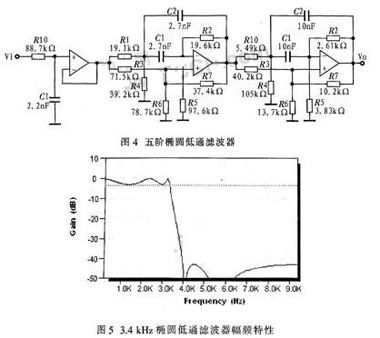

低通滤波器的设计指标为:通带截止频率fp=3 400 Hz,通带允许最大衰减αp≤3 dB;为抑制采样混叠失真,确定阻带截止频率fs=4 000 Hz,阻带允许最小衰减as≥40 dB。由于椭圆滤波器可以获得较其他滤波器窄的过渡带宽,故适用该系统设计。利用滤波器辅助设计软件Filter Wiz Pro获得五阶椭圆低通滤波器电路如图4、仿真结果如图5所示。
级联高通和低通滤波器,即可得到300 Hz~3.4 kHz带通滤波器,实验表明,该滤波器效果良好,达到设计指标。后向通道的带通滤波器的设计与此相同。
