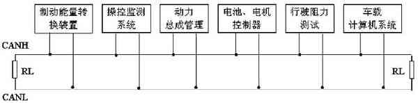

电动汽车底盘部分耗能与节能系统连接起来形成的基于CAN 总线的能源管控网络拓扑结构如图1 所示,共包括制动能量转换装置、动力总成、电池管理、电机控制器、行驶阻力测试几个下位关键监测节点和一个由车载计算机系统构成的上位主控节点。
图1 基于CAN 总线的能源管控网络拓扑结构
动能量转换装置与驾驶员的操控监测系统、电池电机控制器共同工作。当驾驶员踩踏制动踏板时,首先制动电机靠近待制动的旋转器件,如传动轴,消耗车辆惯性能量,并转换为电能,同时操控监测系统监测到制动踏板动作时,对电池充电电路进行调整,实现制动电机传递过来的电能的存储。
动力总成系统主要用于实现发动机工况的优化运行。在正常行使的情况下,发动机的能量分为两路,一路传递给车辆传动与推进系统,驱动车辆正常行使,另一路则带动电机工作,向蓄电池供电。此时,电机与电池构成的辅助动力系统相当于一个能量调节装置,通过电池电机控制器和行驶阻力测试装置,根据外界路况的变化,实现发动机两路输出能量的调整和分配。
通过CAN总线,车载计算机系统构成的上位主控节点把整个能源管控网络连接起来,通过专门的软件系统,进行数据采集、数据分析和控制策略的输出,实现外界行驶阻力与发动机能量调整之间的优化匹配,实现车辆内部的能量转换利用,实现电机、电池系统的节能、蓄能和补充能量的调节作用。

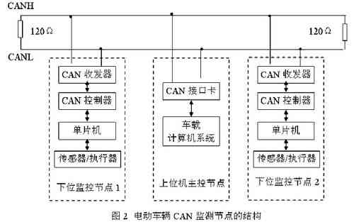

CAN 总线节点结构一般分为两类:一类采用CAN适配卡与PC机相连,实现上位机与CAN总线的通讯;另一类则是由单片机、CAN控制器及CAN驱动器构成,作为一类节点与CAN总线进行数据传输,在本文设计的能源管控系统中,上位主控节点采用了第一类CAN总线节点结构,各个关键监测/控制系统采用了第二类CAN 总线节点结构。各个节点的结构和系统的连接方式如图2 所示。在总线的两端配置了两个120Ω的电阻,其作用是总线匹配阻抗,可以增加总线传输的稳定性和抗干扰能力,减少数据传输中的出错率。

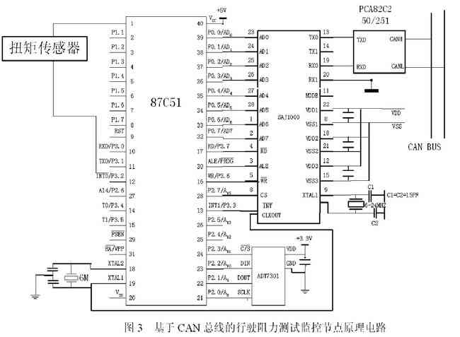

对于各个下位监控节点而言,通常可采用51 系列单片机作为该节点的监测信号初级处理中心装置,而用SJA1000 来做C A N 控制器,PCA82C250 则是一种常用的CAN 收发器和物理总线的接口,主要可以提供对总线的差动发送能力和对CAN 控制器的差动接受能力。采用上述三种元器件构成的一个下位监控节点的电路图形如图3 所示。
CAN 总线的三层结构模型为:物理层、数据链路层和应用层。其中物理层和数据链路层的功能由SJA1000 完成。SJA1000 在上电硬件复位之后,必须对其进行软件初始化之后才可以进行数据通讯,其主要作用是实现对总线的速率、验收屏蔽码、输出引脚驱动方式、总线模式及时钟分频进行定义。整个能源管控系统通信过程中,各控制器按规定格式和周期发送数据(车速、蓄电池电压电流和行驶阻力和发动机转速等)到总线上,同时也要接收其它控制器的信息。总线上其它控制器根据需要各取所需的报文。对于接收数据,系统采用中断的方式实现,一旦中断发生,即将接收的数据自动装载到相应的报文寄存器中。此时还可采用屏蔽滤波方式,利用屏蔽滤波寄存器对接收报文的标识符和预先在接收缓冲器初始化时设定的标识符进行有选择地逐位比较,只有标识符匹配的报文才能进入接收缓冲器,那些不符合要求的报文将被屏蔽于接收缓冲器外, 从而减轻CPU 处理报文的负担。上位机利用中断方式接收相关数据的流程如图4 所示。
