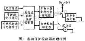

图1给出汽车起动保护器原理框图。其工作过程是:起动保护控制器对起动开关进行检测,当起动开关接通时,若变速箱档位开关处于空档位置,汽车发动机未在工作状态时,接通车身电器电源继电器,切断车身电器负载电源,延时0.5 s后,接通起动控制继电器,起动机通电起动。当起动开关断开或者发动机转速达到300 r/min后,控制器释放起动控制继电器,起动机断电停止工作,延时0.5 s后。释放车身电器电源继电器,接通车身电器负载电源,起动完成。

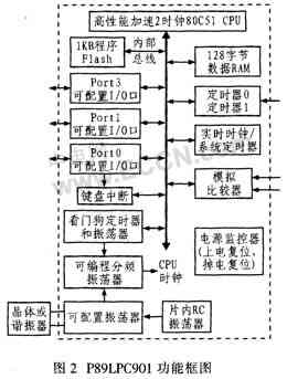

3 P89LPC901单片机的主要特性
根据工作条件和可靠性要求,经过对比,选用NXP公司生产的单片封装微控制器,即NXP P89LPC901单片机。该单片机的工作温度范围在-45~85℃,因此,可以满足汽车起动保护器的应用要求。该单片机的主要性能是:由于采用了高性能的处理器结构和增强型8051内核.其指令执行速度6倍于标准80C51器件,因此,集成了许多系统级的功能。图2给出了结构及功能框图。芯片集成了1 KBFlash程序存储器,128 B数据存储器,2个16位定时/计数器及PWM,23位的系统定时器,以及增强型UART,具有高精度的内部RC振荡器和片内复位、8引脚SO-8封装,最大有6个可编程的I/O端口,内部一个可编程的模拟比较器,可编程Watchdog定时器及电源监控器等,该单片机具有较高的性能价格比,能够满足汽车起动保护器的控制功能要求。

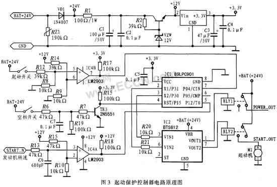

根据汽车起动保护器的功能及工作过程要求,应用NXPP90LPC901单片机的汽车起动保护器电路由电源电路、单片机电路、开关信号输入电路、发动机转速输入电路,电源继电器及起动继电器控制电路等组成(见图3)。P89LPC901采用内部复位电路和片内RC振荡器(7.373 MHz),可以提供6个可编程I/O接口,分别用于输入检测和输出控制。
4.1电源电路
用于客车的起动保护控制器。其供电电源采用+24 V的汽车电瓶电源,经压敏电阻和防止电源极性接反的保护二极管VD1后,得到+12 V电压,该电压为比较器LM2903电源,同时将该电压滤波限流后,再经HA7355稳压管稳压和滤波,然后向P89LPC901提供+3.3 V电压。
4.2开关输入检测电路
起动保护控制器的输入开关有:起动开关(START-SW)、空档开关(NULL-SW);2个开关量输入信号,它们分别接正电源(+24 V)有效。
起动机的电源来自汽车电瓶。在起动机起动时,电流很大,可达上百安培,可能会造成电瓶亏电,电压降低。为了保证当起动开关接通时,电瓶电压大于12 V,能够正常起动,使START-SW信号通过比较器LM2903转换,接入单片机的P04引脚。当START-SW信号电压大于12 V,则LM2903的第7引脚输出+33 V;当START-SW信号电压大于+12 V,则LM2903的7引脚输出0 V。
空档开关NULL-SW信号经晶体管转换电路转换为单片机要求的电平信号,接人单片机的P15引脚,当空档开关接通时,单片机的P15引脚为高电平;当空档开关断开时,单片机的P15引脚为低电平。
4.3发动机转速传感器输入检测电路
发动机转速传感器输出的是正弦信号,其电压幅值范围为3~6 V。发动机输出信号为173个脉冲/转。当发动机转速大于300 r/min后,完成起动时。发动机转速传感器输出的正弦信号经比较器LM2903转换为方波信号接人单片机的P12引脚,即P89LPC901的计数器输入引脚,当发动机转速传感器输出的信号大于2 V时为高电平;低于2 V时为低电平。
4.4继电器控制电路
在控制电路中,车身电器电源通过继电器RLY1控制,使负载接入常闭触点;起动机起动控制通过继电器RLY2,使负载接入常开触点。电路中继电器由89LPC901的P30和P31输出,并经BTS612放大驱动。

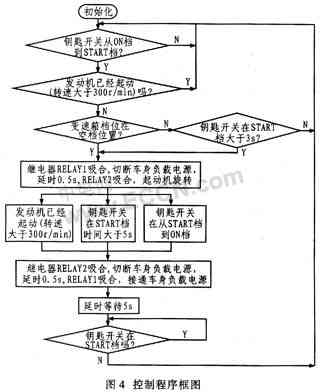

起动保护控制器控制程序采用汇编语言编写。图4示出根据发动机的起动过程和功能要求设计的控制程序框图。
