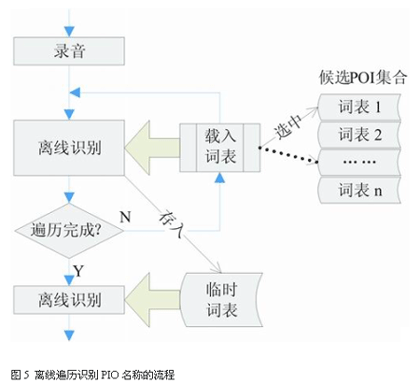

POI名称的识别方法
识别子系统除了要识别控制命令以外,还需要识别POI(兴趣点、标志点)名称。POI名称识别与控制命令识别最大的区别在于其候选集合在规模上的差异。在本系统中,进行控制命令识别时候选集合的规模最大约为30个,但进行POI名称识别时,以所用的北京电子地图为例,其POI点的个数为20,172个,此时其候选集合的规模比控制命令识别时大几个数量级。
利用命令词识别引擎进行识别时,必须为引擎提供一个当前词表,需要先将候选集合中的词条转化为词表,才能真正地进行识别。同时,基于中小词表的ASR识别引擎不能生成规模达2万多的词表,所以对于POI名称识别,采取了不同于控制命令识别的方案。在对控制命令进行识别时,因为候选集合可以用一个词表来表示,采取了在线识别的方法。而对POI名称进行识别时,单个词表无法容纳所有的POI名称,由此提出了利用识别引擎离线识别功能的离线遍历识别方案。该方案利用多个词表来描述整个候选集合。实现的具体流程如图5所示。
该方案将候选POI集合划分为n个子集,并生成各子集的词表,然后以各词表为当前词表进行离线识别,并将这些局部的识别结果汇总形成一个临时词表,最后在这个临时词表中进行识别,得出全局的最优识别结果。该过程遍历了各个子集,相当于在整个候选集合中匹配出最优识别结果,所以识别正确率得到了保证。同时由于识别次数的增加,导致识别时间相应地变长。

可见,离线遍历识别方案的一次识别正确率为86.7%,二次识别正确率为93.3%。其正确识别的平均耗时为6.1s至10.4s之间,按POI名称的字数统计分布计算加权的平均耗时为8.3s。以上数据说明,该方案能够利用小词汇量的关键词识别引擎实现大词汇量POI名称的识别,并且获得了满意的识别正确率,但是耗时较长。
