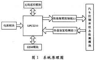

系统主要由ARM嵌入式控制器、手机模块、无线遥控模块、汽车控制和状态检测模块4部分组成。汽车控制和状态检测模块将车辆相关数据采集给ARM嵌入式控制器,ARM嵌入式控制器再将其传给手机模块和无线遥控模块,最终达到报警的目的。系统原理如图1所示。

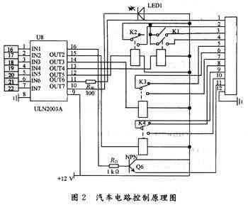

若有盗车者非正常启动汽车后产生振动,振动传感器将得到的低电平有效的信号传给LPC2210,LPC2210再将该信息传出;一个传给报警电路,另一个传给TC35。报警电路主要由集成块、扬声器和电子开关SCR组成。其中三极管或复合管,是为了提高功率而常采用的电路措施,他组成了一个电流放大倍数很大的等效晶体管,总放大倍数为这两管放大倍数的乘积。SCR是由可控硅构成的电子开关,电容电阻构成降压器兼滤波器,给IC提供+3~+4 V的电压;IC为摸拟声报警集成电路,报警器由SCR控制,盗车贼一旦按错密码后,则电瓶电流除一路进入防盗系统外,另一路是在发动机被启动,带动发动机工作后,其中性接点的输出电压经微分电路,可控硅SCR被触发,又经电阻降压,电压加在IC的电源输入端,IC获得电压输出报警信号,经复合管放大,催动扬声器发出响亮的报警声。而在静态时,整个电路不耗电。如图2所示。

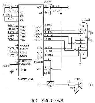

1.3 串行接口设计
GSM 模块和系统处理器通过串行TIU TRS 232标准串行总线进行数据交换。所有操作的高电平都是CMOS电压(2.65 V),因而,RS 232转换芯片的逻辑电平必须采用低压供电形式(3.3 V),不能用5 V的串口转换芯片。在设计中选用了MAX公司的MAX 3238实现数据转换。MAX 3238是MAX公司生产的3.3 V逻辑电平串行转换芯片,和常用的MAX 232具有相同的特性,只是逻辑电平是3.3 V。模块和处理器的串行通信完全符合通用串行总线标准。具体硬件接口电路如图3所示。

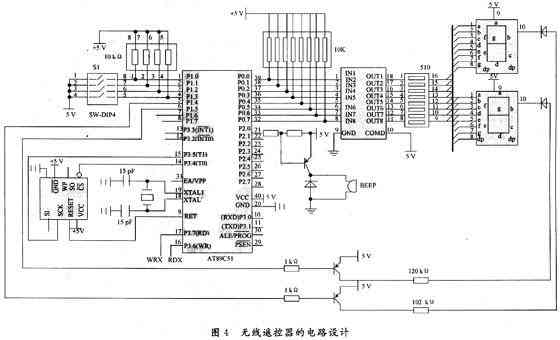

无线遥控功能采用SRWF-1模块实现,通过89C51进行控制,将C51收到的信息通过串口发给SRWF-1发射模块,SRWF-1接收模块将接收到的信息通过串口传给LPC2210。
