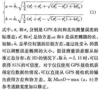

令△Cdistance为GPS值与当前道路投影点之间的距离;△distance为GPS值与其他道路投影点之间的距离;MaxD为预先设定的搜索道路的距离阈值。阈值通常根据概率准则来确定,即必须以一定的概率包含车辆的实际位置。按照统计理论,可首先确定一个误差椭圆:

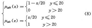

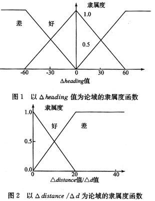

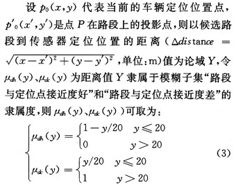

以候选路段取向与车辆行驶方向的差(△heading,单位:度)值为论域X,令μhh(X)、μhc(x)为取向差(单位:度)的值x隶属于模糊子集"路段与车辆行驶取向一致性好"和"路段与车辆行驶取向一致性差"的隶属度,则μhh(X)、μhc(X)可取为:
在初始位置给定时,利用DR推算能够准确地描述出车辆在短时间内的行驶轨迹。因此,可按如下方式定义候选路段形状与当前车辆行驶轨迹的相似度:根据DR推算原理,现时刻tn的车辆位置(xn,yn)和车辆行驶取向θn可根据上一时刻tn-1的车辆位置(xn-1,yn-1)和行驶取向θn-1按下列公式推出:

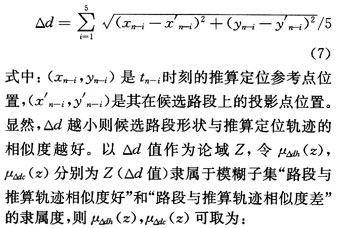

式中:dn-1,n是tn-1到tn时刻车辆行驶过的距离,ωn-1,n是tn-1到tn时刻车辆行驶取向的变化量 (dn-1,n和ωn-1,n均由车载位移传感器和角速度传感器提供)。取车辆当前定位位置p0(x,y)在候选路段上的投影点p′0(x′,y′)为tn时刻DR推算定位的参考位置,取候选路段取向为tn时刻的参考行驶取向,则由DR推算公式可反推出前一时刻的推算定位参考点。通过多次推算即可获得一组参考点,具体数量可根据实际应用的要求确定。这里取参考点数目为5,则可定义候选路段与前5个单位时间内的DR定位轨迹平均距离差(单位:m)为:
上述隶属函数的图形如图1和图2所示。

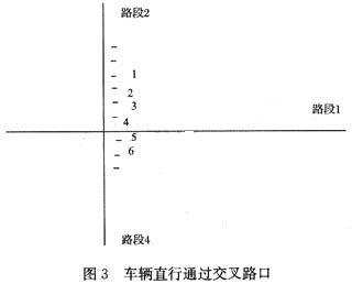

第一种情况:车辆直行通过交叉路口,如图3所示。
轨迹点4,5靠近路段1,但轨迹点1、2、3、4、5拟合所得直线远远偏离路段1,靠近路段2,因而轨迹点5会正确匹配到路段2,不会被错误地匹配到路段 1。同理,轨迹点4也正确地匹配到路段2。由于考虑了轨迹的连续性,和基于位置点直接投影算法比起来,本文的算法不容易在交叉点出现匹配错误的情形。

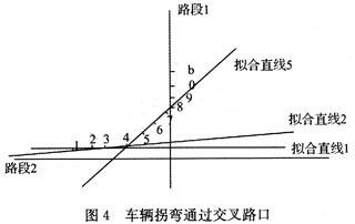

第二种情况:车辆拐弯通过交叉路口,如图4所示。
轨迹点1、2、3、4、5拟合得到的拟合直线1与路段2的夹角小于30度,点5被匹配到路段2。同理,2、3、4、5、6拟合得到的拟合直线2与路段2的夹角也小于30度,点6被匹配到路段2。从图上可以看出,点5、6、7、8、9拟合得到的拟合直线5与路段1、2的夹角都大于30度,由算法基本原理可知,9不符合匹配条件,不予匹配。按照同样方法对其他点一一进行匹配。尽管在交叉路口附近会有少数的轨迹点不能被匹配,但匹配出来的轨迹能反映车辆的实际行驶轨迹,较好地处理了交叉路口的地图匹配问题。
