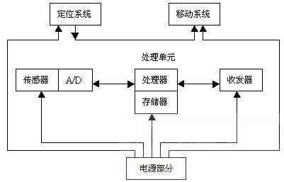

无线传感器网络平台由超声波传感器模块、微处理器模块、无线发射模块三个部分组成,如图1所示。微处理器模块和无线发射模块集成在一块板子上,而超声波传感器模块通过接口与微处理器相连,这样可以通过更换不同的传感器模块来应用于各种场合。

图1 无线传感器网络节点结构
图2 无线传感器网络节点通信拓扑结构

在本文中,无线传感器网络采取星型拓扑结构(如图2),由一个网络协调器作为中心节点,可以跟任何一个普通节点通信。普通节点上含有超声波传感器对周围环境中的超声波信号强度参数进行测量、采样,将采集到的数据发往中心节点,并且可以对中心节点发来的数据、命令进行分析处理,完成相应的操作。若两个普通节点之间要传送数据则必须经过中心节点,由中心节点把数据传送到相应的节点上。
