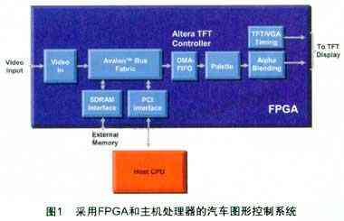

FPGA参考设计推动汽车图形技术信息娱乐应用要求越来越复杂的图形处理能力。这种处理可以在高端处理器和DSP中实现,但代价是极高的成本、复杂度和功耗。可以在系统中加入FPGA来降低图形系统的总成本、复杂度,以及性能需求。图1所示为一个标准的图形参考设计,该设计承载视频输入,覆盖LCD屏幕上显示的其他图像。
该参考设计在Altera Cyclone FPGA中实现了一个视频输入模块和LCD图形控制器,展示了在汽车市场需要的低成本应用中,FPGA所具有的强大功能和灵活性。参考设计运行在 Altera Nios II嵌入式处理器开发板上,并加入了用于实现相机/视频输入、输出显示驱动电路的模块。
视频输入模块包括一个前端相机接口和用于色彩空间转换、调整和缩放的IP,以及视频存储器接口。LCD显示接口包括控制不同层之间以及图像之间半透明效果的IP功能。这些输入输出控制模块是Altera SOPC Builder系统的组成部分,该系统用于将所有IP模块进行无缝连接。OpenGL-E图形库子集运行在主机CPU中。该库提供处理和表征位图、帧缓冲访问和图形基元绘图的所有功能。
由于进行透视操作、旋转、绘制直线和多边形、纹理操作以及相似的任务时,这些扩展图形应用会占用大量的计算,因此,可能会需要一个功能非常强大的主机 CPU来实现OpenGL图形库。FPGA可做为一个协处理器架构,卸载主机CPU中通常消耗大量CPU性能的算法功能。

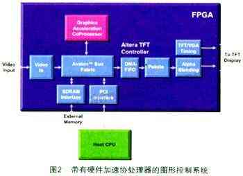

图2显示了在参考设计系统中加入图形加速协处理器的实例。该协处理器可承载多种算法,如:直接blit、拉伸blit、透明、双线性滤波、每象素alpha、着色、抗锯齿处理等位块图像传送(BLIT)操作
任意宽度直线绘制、圆角、截角、alpha梯度、图像边缘模糊(模糊化)
三角形、四边形等多边形绘制、alpha梯度、图像边缘模糊(模糊化)
圆、椭圆和二次曲线截面绘制生成二次和三次B zier曲线
加入协处理器后,对主机CPU的要求会显著降低。当然会使用更多的FPGA资源,但是系统设计人员可以自由选择在硬件中采用何种算法,具体在软件中采用哪种以优化大部分关键系统要求(速度、功耗、成本等)。
