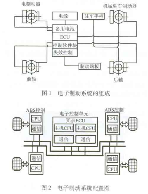

电子制动的结构如图1所示。图2是该系统的配置图。其主要包含以下部分。
(1)电制动器。其结构和液压制动器基本类似,有盘式和鼓式两种,作动器是电动机
(2)电子制动控制单元(ECU)。接收制动踏板发出的信号,控制制动器制动;接收驻车制动信号,控制驻车制动;接收车轮传感器信号,识别车轮是否抱死、打滑等,控制车轮制动力,实现防抱死和驱动防滑。由于各种控制系统如卫星定位、导航系统、自动变速系统、无级转向系统、悬架系统等的控制系统与制动控制系统高度集成,所以ECU还得兼顾这些系统的控制。
(3)轮速传感器。准确、可靠、及时获得车轮速度。
(4)线束。给系统传递能源和电控制信号。
(5)电源。为整个电制动系统提供能源。与其他系统共用。可以是各种电源,也包括再生能源从结构上可以看出上述电子制动系统具有传统制动控制系统无法比拟的优点:

BBW系统由于没有机械或液压后备,所以系统的可靠 性要求高,并且系统必须能容错。因此,系统需要有下列特点:可靠的能源来源、容错的通信协议和一些硬件的冗余等。下面是一些开发中的关键部分。
(1) 驱动能源问题。鼓式制动需100 W的功率,而盘式制动则需要1 kW。12 V的车辆电器系统难以支持执行电气制动的高功率需求。因此,建立42V电压系统机构十分重要,同时需要解决高电压带来的安全问题。
(2)对容错的要求。在完全取消了液压元件的系统中,没有独立的后备执行系统。此时,与其使用能安全停止工作的系统,不如采用容错或自动防故障系统。虽然许多技术能提高容错系统的安全性,更为根本的办法还是提供后备系统。当节点或电子控制单元出现故障时,在不破坏现有系统完整性的情况下,启用后备装置。容错程度应随应用场合而不同,但重要的传感器和控制器都应有备份。另外,系统中每一节点之间的串行通信必须支持容错。而容错就需要开发相应的通信协议。因为现在车辆应用的一些普通通信系统,如CAN等都不能满足容错要求。实现电子制动控制的关键技术是系统失效时的信息交流协议,如TTP/C。系统一旦出现故障,立即发出信息,确保信息传递符合法规。最适合的方法是采用时分多路复用电路控制(TDMA),它可以保证不出现不可预测的信息滞后,TTP/C协议就是根据TDMA制定的。

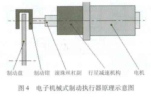

车轮制动模块由制动执行器、制动执行器ECU等组成。整车共4个车轮制动模块,其结构如图4所示。该执行器采用了电机内置结构,其最大特点是模块化,整个机构分为3个独立模块:驱动电机、行星齿轮减速部分、把螺旋运动变成丝杠直线运动的行星滚子螺旋传动部分。
驱动电机的选择:由于永磁无刷直流力矩电机的无可比拟的优点,选定它作为制动电机。把电动机安装在车轮轮毂内,既提高了车体空间的利用率又舍弃了传统的离合器、减速器、传动桥等机械传动部件,使整车重量减轻,降低了机械传动损耗,并具有更灵活的行驶驱动特性。由于执行器经常在堵转状态下工作,要求电机的堵转特性好,允许长时间堵转,且要求电机的空载转速尽可能高。在正常状态下,通过调节电机输入电流的变化,实现电机输出扭矩的变化。
减速机构的选择:行星齿轮减速机构。降低电机转速,增大输出扭矩,并有一定的轴向承载能力。
滚珠丝杠副:把电机输出的旋转运动变成丝杠的直线运动,对制动钳施加压力,产生制动力。
制动器:盘式和鼓式制动器。
