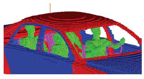

为使这个模型完整,在研究中(模拟简单的细线天线安装在后车顶或后挡泥板)用天线的描述既丰富了基本的车辆几何结构,也增加了车辆的电磁有效特征,如车窗加热器。图1给出了这样一个模型的例子:这个插图还包括了“人的模拟”,用这个车辆模型可以评估乘车者的场辐射问题,尽管本文描述的是一种空车状态。
图1.安装了车顶天线和后窗加热器、集成了乘客模型的TLM车辆模型例子

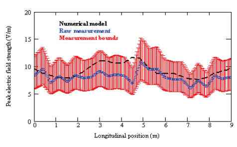

对于诸如某一点的频率响应或沿着一维路径的场分布这样的一维参数来说,在图中同时画出两个(或多个)结果进行比较是很容易的事情。在将模型数据与测量值相比较时,通过画出基于不确定度的测量值上下限来显示不确定度的幅值是可能的。这个方法给出了测量和计算结果关联程度的直观印象,其中包括测量结果中不确定度的影响(在仿真中估计不确定度的方法是今后进一步研究的课题)。例如,在图2中显示出了在这个场合的电场测量中不确定度的显著性,这个图是一个安装了车顶天线、水平面1m高度情况下二维数据的纵切面图。
图2中显示的片段表明,所有的计算数据都在估计的测量范围内,只有虚线在测试范围的中间区域超过测量值的上限。对于测量和仿真数据的匹配来说,这个结果看上去是非常令人满意的。可惜,这种简单的认识不足以完成我们这里全部二维数据的研究。

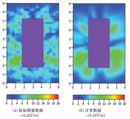

图4.安装了车顶天线情况下,在0.5m高处计算数据和原始测量数据的比较
图4比较了从测量和仿真中获取的二维场图,它使用的是最差的车顶天线的数据(离地0.5m高的水平面获得的)。在这些图中,通过减少仿真的采样数量和在粗糙的测量结果间内插数据,使仿真和测量的空间采样间隔相同(采用一个假定的200×200点的网格)。应该注意的是,除了在2m高处(如车顶以上的平面)以外,中间一块2m长和5m宽的区域(被汽车占用)是没有可用测量数据的。因此,尽管我们可以获得整个车辆的内部和外部区域的仿真数据,但在高度低于2m的这个区域是没有数据显示的。
从图4(a)给出的原始测量数据可以看出镜面反射的迹象,这可能源于测试环境的限制或探针的位置调节器的散射。然而,这些影响没有体现在图4(b)画出的计算结果上,这是因为模型采用的是一个理想的半消音环境的边界条件,而且没有机械探针位置调节器存在。

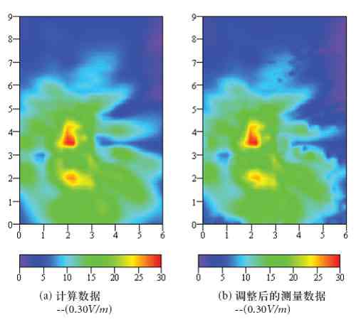

图5.安装了车顶天线情况下,在0.5m高处计算数据和调整后测量数据的比较
运用公式(1)描述的方法进行处理后的结果如图5所示,它画出了考虑测量不确定度之后已调整的测量数据效果。图5(b)给出了已调整的测量数据,它看上去与图5(a)的计算结果十分吻合,如同期望的那样,绝大多数计算数据都落在测量的估计范围内。仍存在的差异主要是局部的特性,这又归结到是人为的、非理想的测量环境造成的。

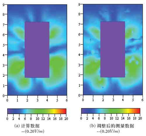

图7.安装了挡泥板天线情况下,在2m高处计算数据和调整后测量数据的比较
图6和7显示了挡泥板天线的相应结果,这是在水平高度为2m情况下的数据。由于这个高度高于车顶,测量数据在整个平面都是有效的。在模型和测量里,装于挡泥板的天线在位置上有较大的不一致。尽管如此,它的结果从定性上来说仍然与车顶天线的情况类似。

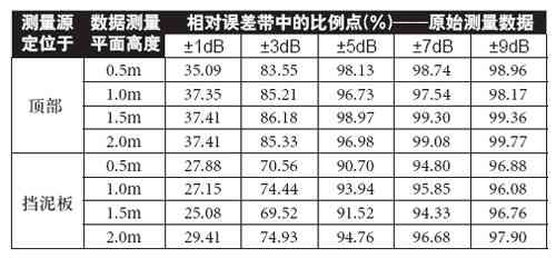

表1计算数据和原始测量数据的之间的差异
表1概括了计算结果和原始测量值之间的差异,它详细地给出了在±XdB限内采样点的比例,其中X代表1、3、5、7或9dB。从这个表中可以看出,车顶天线有超过83%、挡泥板天线有超过69%的计算结果和原始测量值之间的差异小于±3dB测量不确定度。表2概括了运用式(1)调整后测量值的相应结果,这个公式阐述了超过±3dB测量不确定度的不同处理。
表2计算数据和调整后测量数据间的差异
在不同的平面上,车顶天线的原始测量值与仿真值之差小于±1dB的点有35.1–37.5%,小于±3dB的点多达83.6–86.2%。相应地,挡泥板天线有25.1–29.4%的点小与±1dB,69.5–74.9%的小于±3dB。从线性的角度来看,车顶天线的计算场平均有不到11.5%比例的点超过估值范围,挡泥板天线则不到22.2%。
