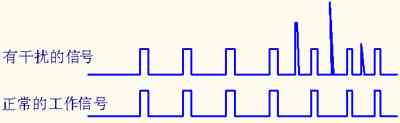

然而,里程计在工作中与实际的里程数不符,显示要多实际的公里数。也就是说里程计计数信号受到了外界的干扰,影响了里程的计量精度;为了查找受到干扰的部位,用示波器观察传感器采集的脉冲信号在高频条件下均会感应出不同的噪声电压,这影响了传感器脉冲计数信号的正常工作。同时,在不同的电磁环境中通过对比试验,确定汽车内部的自生骚扰对系统正常工作有很大的影响。通过示波器对传感器脉冲计数信号观察表明,在传感器信号线有屏蔽措施的基础上,其它车载电器的设备在传感器信号线带来0.1V~1.7V的毛刺,从而影响里程计的精度。如图2。

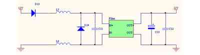

汽车中的供电线路构成了干扰源和敏感设备之间干扰传导传输的完整电路连接,干扰信号通过供电线路也可达每个用电设备。所以在里程计的供电中采取了滤波和稳压的措施来提高抗外界干扰的能力。首先,对于里程计供电部分采取滤波措施,防止众多设备的共用电源相互串扰。采用上术滤波措施后,试验时用示波器观察电源线上的强加耦合脉冲干扰,毛刺信号明显变小。电路图如图4
图4电源滤波电路
二极管D16主要是防止电源的正负极被误接反。电感L7、L8对电源进行滤波,滤波器电容C11配合,可以过滤掉电源中的尖峰脉冲。二极管D14是脉冲干扰抑制器,它可以快速吸收超过额定电压的尖峰脉冲,瞬时通过电流很大。电容C12和C13进一步对电源进行滤波。

系统的供电模块与汽车电源构成直接通路,直接受外部电压电流波动影响,为提供稳定的电压,电源应该作为一个重要的敏感设备考虑,目前智能仪器开发中常用的稳压电源有两种:一种是由集成稳压芯片提供的串联调整电源,另一种是DC-DC稳压电源,这对防止其他用电设备对电压波动干扰里程计正常工作是非常有效的。电路原理如图5所示。这种DC/DC模块的输入和输出完全隔离,输入范围很宽。标称输入电压为12V的DC/DC电源的允许输入范围是9~18V。
图5DC/DC模块的输入和输出隔离

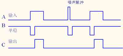

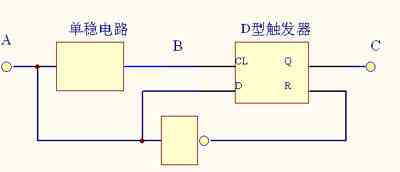

我们采取将信号在电路中单独处理,用单稳电路设计来提高里程计的抗干扰能力,具体电路如图6。原理是利用普通单稳器件和D型触发器组成的抗脉冲干扰电路,输入信号上带有干扰脉冲,输入波形如图(7)中波形A所示。信号和脉冲噪声的上升沿均能触发单稳电路,产生一个固定脉宽的输出,在设计电路时使该脉冲宽度小于信号宽度但大于噪声脉冲宽度,于是输入信号经由单稳电路后产生如图(7)中波形B的信号。D型触发器的输出有端子CL和端子D的波形决定,只有当两端子同时为高电平时输出才是高电平,最后的输出波形如图(7)中波形C所示,输出的波形没有附加的脉冲噪声,从而达到滤波的效果。

实践证明,单稳电路和D型触发器的设计,使电路的抗外界电磁干扰能力明显加强,大大提高了产品的可靠性能。
