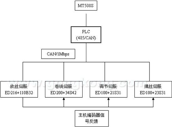

因此我们的伺服驱动器完全有能力胜任这份工作,下面大致介绍下这套系统:
一、系统框图

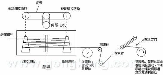

二、 工艺流程
1、未拉的丝通过一个阻力装置(主要是一个夹板之类的东西,它用来提供一定的张力,同时也起到了防止线跳的作用),然后进入细拉槽;
2、进入细拉槽的丝在细拉塔轮和微拉塔轮的多次拉制后,成为所需要的丝(两个塔轮间的隔板安放了一个磨具,这个磨具的形状是“〕”,即一边孔大一边孔细);
3、拉细后的丝经过滑差轮,这个轮的作用主要是保持恒定张力;
4、然后丝在经过测速论,这个轮的作用就是测出当前丝的线速度;
5、经过测速轮的丝再经过一个中间环节,然后通过摆丝杆,最后把丝绕到卷轴上;

因为该系统要求具有总线通讯能力,因此我们在这里选择了我们公司的K4系列带CAN总线PLC,该PLC采用了标准的CANopen协议,能够传送和接收PDO、SDO,而我们的伺服驱动器也自带了CAN接口,也采用了标准的CANopen协议。这样该方案就就满足了系统对实时通讯数据的要求(CAN总线的通讯速率最高可达1M/S).我们的驱动器也集成了PROFIBUS接口,但是拥有PROFIBUS的PLC不多,而且价格也比较昂贵,采用CAN总线即满足了控制要求,又为客户节约了成本。

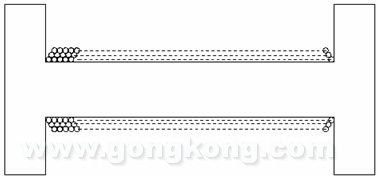

4、摆丝伺服的位置控制;
摆丝伺服的控制主要是保证绕制出来的线均匀的排列在线轴上,下图是要求的排丝效果图:

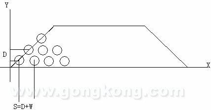

这个驱动器控制的难点就在于换向部分,为了在换向处平滑过度,而不出现螺纹,电机在换向的时候要满足在最后一圈时,要进行每层最后半圈的绝对定位,而这个圈数是可以算出来的,计算过程如下:
设最下层绕线的长度为S0(这个长度在按复位键后,电机自动回到原点,然后再从这个原点开始,以HMI上输入有的长度作为第一层排线宽度S0来开始排线,那么绕线的圈数就等于R1=S0/(D+W),这里的W是指两线边缘距离。
当绕第2层时,绕线的长度为S1,S1=S0-2*1/3*D*L;L=1 1/3*D为丝上一层与下一层的边缘距离
当绕第3层时,绕线的长度为S1,S1=S0-2*1/3*D*L;L=2
当绕第N层时,绕线的长度为S1,S1=S0-2*1/3*D*L;L=N-1
那么就可以算出第N层应该绕的圈数= [S0-2*1/3*D*(N-1)]/(D+W);
圈数= [S0-2*△L *(N-1)]/(D+W)
如果以XY轴的交点为原点,那么在刚开始运行的时候以跟随来运行,电子齿轮比=(D+W)/P;当到最后一圈时,要进行绝对定位,而这个其始位置可以通过如下的方法得出:
不管转速有多快,那么转一圈排线电机应该走的距离是D+W;所以半圈就是(D+W)/2,那么这个其始位置就是:
S左:Xn1+(D+W)/2
S右:Xn2-(D+W)/2
也就是可以通过一个比较当前的位置与要求的位置的差是否小于(D+W)/2来实现模式的切换;在绝对定位完成后,要立即跟随上主轴的速度才可以。该伺服就采用了在跟随和绝对定位两种模式,伺服在这两种模式间交替工作即可绕制出符合规定的线型。
