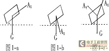

根据经典力学可以知道,当对象与基准平面有一个角度的夹角时,其运动方向的加速度与重力加速度的比值和没有夹角时其加速度与重力加速度的夹角α 是不同的。根据力的分解,重力加速度就会有分量作用在Ax方向,且Ax=gsinα,于是倾斜角α=sin-1(Ax/g)。见图1-(a)所示。但是,当对象在基准面方向上做变加速的运动时,其Ax同样是一个变化值,这样将由于无法区别对象的静态加速度和动态加速度而做出正确的判断。也可以考虑采用图 1-(b)中所示方法测量,将Ax设定为始终与运动面垂直的方向,这样Ax=gcosα,则倾斜角α= cos-1(Ax/g)。这个方法在普通的道路坡度只能在Ax方向产生一个很小的加速度变化,而这对于该传感器的精度是很难达到的。
故考虑采用如图1- (c)所示方法进行测量,利用双轴的加速度传感器,其两个夹角之间相差90°,两个角分别为45°和135°角,当车辆静止在平面上时,加速度传感器的两个轴向测得加速度:Ax=Ay=0.707g。
图1 测量力学原理图
当车辆在平面上加速时,加速度传感器的两个轴向就会测得两个大小相等,极性相反的加速度变化,而(Ax+ Ay)保持不变,例如:车辆向前加速时,Ax增大而Ay减小。
当车辆倾斜时,倾斜角α=cos-1[0.707(Ax+Ay)/g]。但是在实际情况中,由于测量、安装等原因,几乎不可能做到加速度传感器与车辆的径向正好成45°,所以需要在系统初始化时,首先测量出加速度传感器与车辆的径向的夹角β,可根据公式β=arctan(Ay/Ax)计算得到。
由此可得最后的倾斜角为:α=cos-1[ (Axsinβ+Aycosβ)/g]。根据这个数学模型,可以很好的测得角度的变化。所以在实际使用就利用软、硬件根据该模型进行设计从而实现了微小角度的测量。

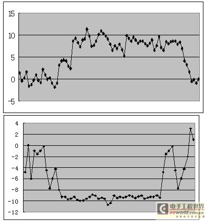

通过以上的硬件和软件设计后,最终实现了整个系统功能,并进行了一系列的实验。根据实际情况,在实际中,采用适当的滤波电容,带宽为5Hz,噪声约为0.43mg,Rs阻值设置为1M,这样结果测得方波周期约为141Hz。占空比精度可到达0.14%。通过实际测量发现,输出波动在1°之内,即小于17mg,通过采样20个数据求平均计算发现输出波动在0.5°以内,小于8.7mg,故完全符合系统设计要求,满足实际需要,能够很好的实现设计初的目的和要求。图3为实际上下坡的测试图。纵坐标为角度,横坐标为斜坡长度。
图3 上下坡角度实测图
