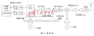

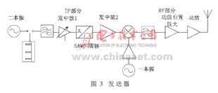

根据系统指标要求,笔者设计的某识别系统的接收器和发送器实现框图分别如图2图3所示。

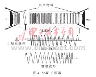

165MHz的本振脉冲,经过开关截取0.1μs宽度的脉冲,经放大?带通滤波后,得到一个钟形脉冲,送到SAW扩展器。SAW扩展器的激励脉冲可以是一个宽度小于8ns的窄脉冲,也可以是一个带有载波的钟形脉冲,为了得到较大的功率,在此选用了钟形脉冲。
扩展器的原理图如图4所示。主要由压电晶片(这里采用了LiTaO3晶体)和光刻在其表面上的叉指换能器组成。触发脉冲输入换能器后,由逆压电效应激励出声表面波。传播到输出换能器后,由压电效应转换成与叉指条周期一一对应的电磁波。由于声表面波到达换能器时间上的差异,得到了一组频率按线性变化的展宽电脉冲。
从图4可看到展宽器件的情况,高频部分先到达,得到的是由高频向低频变化(175MHz"155MHz)的延迟时间为1μs的负斜率线性调频脉冲。
(3)天线?GaAs射频开关?发射和接收
从SAW扩展器输出的线性调频脉冲经过放大滤波后,由天线发射出去。

(4)脉冲压缩
由天线接收的脉冲信号经过下变频?带通?放大后送到SAW压缩器,压缩器的原理与扩展器类似,输出换能器的叉指排列与扩展器的共轭,由低频向高频变化(155MHz~175MHz)。当展宽脉冲进来后,由于时间上的差异,使各频率的信号同时到达叉指换能器相应的位置而输出一个被压缩的脉冲。脉冲的能量按布喇格函数分布。
通过使用SAW扩展器和压缩器,增大了信号的时宽带宽积,从而获得了大约13dB的处理增益,提高了系统的多普勒分辨力;由于时域上的展宽,充分利用发射设备的平均功率,提高信号能量,增强了系统的抗干扰能力。
(5)A/D采样与DSP数据处理
由SAW压缩器输出的信号包含了SAW识别卡的信息,经过A/D采样后由DSP提取识别卡的信息就完成了识别过程。
