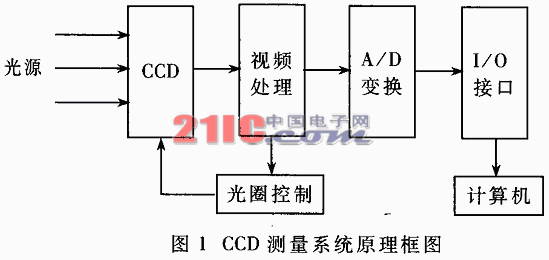

CCD图像分析测量系统的原理框图如图1所示。

CCD三维测量系统的组成元件主要有CCD摄像机(MTV-1881EX、795x596)、图像卡(大恒 CG210)、计算机和视频线等。整个系统的工作原理是:测量对象在CCD摄像机的测量范围内沿任意方向运动,CCD摄像机从三个不同的角度对测量对象的特征点进行摄像,生成被测对象的视频信号; 通过图像卡转换成数字信号并输送给控制计算机;计算机调用执行文件,根据一定算法计算被测目标的世界坐标,由此确定对象的位置与姿态。

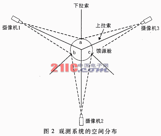

50m实验模型中的馈源舱由六根索向上拉,并分别通过六座钢筋水泥塔与地面的卷扬机相连。其中三根索均布接在舱体顶部,另三根索均布接在舱体底圆上。取下拉索与舱体的绞合点(索耳中心)为特征点,这样共有三个特征点a、b、c,三部CCD摄像机按照π/3间隔放置,结构分布如见图2。

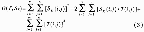

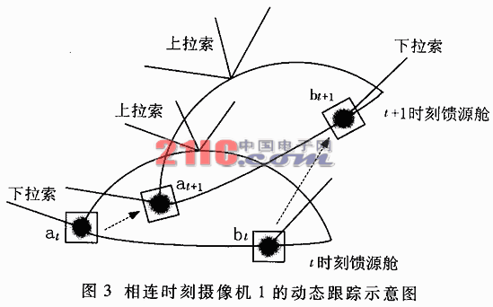

静态定标后即可对特征点进行动态跟踪。其跟踪原理是基于面积的边沿提取跟踪算法。每部摄像机读取并确定其中两个特征点在CCD靶面的投影坐标,得到三特征点在摄像机中的六个投影坐标后,根据投影坐标的位置关系与特征点附近区域在靶面投影区域的相关性,确定每个特征点在其对应的两摄像机靶面的投影坐标,再采用双目定位法得到它们的世界坐标。例如摄像机3和1可同时对目标点a进行测量跟踪,摄像机1在t时刻采集到图像的左特征点 at 附近方形区域作为模板 TRt ,摄像机3在 t 时刻采集到图像的右特征点 at 附近方形区域作为模板 TLt ,实现两幅图的配准。然后分别以 TLt 和 TRt 为模板,在 t+1 时刻两摄像机3、1采集的两幅图像中搜索有相似灰度值分布的 TLt+1 和 TRt+1 (如图3)。判断此两模板是否满足最大相关性,若满足,则认为两模板的中心点就是摄像机动态跟踪目标点的投影;否则继续搜索特征区域,直至满足。
两模板最相似需满足的最大相关性条件是:当最小时,右模板中的特征点匹配。
