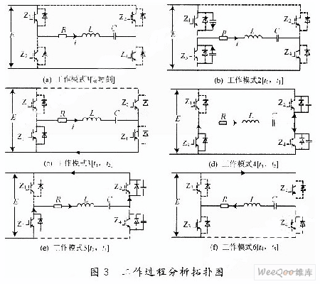

PS-PWM功率控制的逆变电路在1个周期内的主要有以下几种工作模态,如图3所示。
(1)工作模式1[t0时刻](见图3(a)):在t0时刻,Z1和Z4同时导通,电流i的流向:Z1→R→L→C→Z4。
(2)工作模式2[t0,t1](见图3(b)):在t0时刻关断Z1,电流i给C1充电,C3的电荷被抽走。C1的电压从零开始线性上升,C3的电压从E开始线性下降,Z1是ZVS关断。
(3)工作模式3[t,t2](见图3(c)):t1时刻,C3的电压下降到零,D3自然开通,将Z3箝位在零,此时开通Z3,Z3是ZVS开通,此时Z3中没有电流流过。
(4)工作模式4[t,t3](见图3(d)):在t2时刻关断Z4,电流i抽走C2的电荷,同时给C4充电。Z4的电压从零开始上升,Z4是ZVS关断。t3时刻,C4上的电压上升到E,即C2上电荷量为零时,D2自然导通。
(5)工作模式5[t3,t4](见图3(e)):t3时刻,D2导通,将Z2箝位在零,此时Z2开通,因此Z2是ZVS开通。虽然Z2开通,但没有电流流过。t4时刻,D2,D3自然关断,Z2和Z3中将流过电流。
(6)工作模式6[t4,t5](见图3(f)):在t4时刻,电流由正方向过零,并向负方向增加,电流i的流向:Z2→C→L→R→Z3。到t5时刻,Z3关断,逆变器开始另一半周期的工作,工作情况类似上述半个周期。

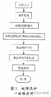

为了保证超声电源正常工作,除设计各种故障的硬件保护电路,同时采用软件保护。保护由硬件、软件共同实现,保证系统可靠运行。软件保护是通过对检测出的信号进行滤波采样后与DSP中断级别最高的XINT2相连接,当故障发生时,进入软件中断程序,封锁所有PWM脉冲输出,实现保护效果。中断保护程序流程如图6所示。

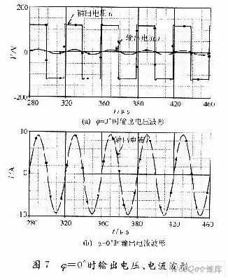

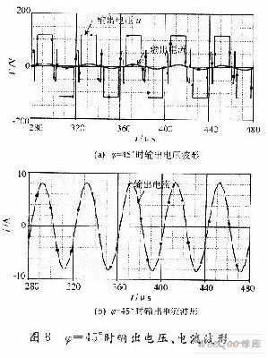

基于以上理论分析及系统的硬件与软件设计,用PSpice软件对移相功率控制超声电源进行仿真。如图7、图8所示。

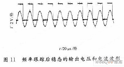

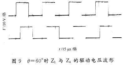

选取的超声换能器型号是DH-6160F-15S-3,其谐振频率为25 kHz,谐振阻抗为15Ω,静态电容为27000 pF,通过计算,其匹配电感为O.75 mH。图7、图8分别给出移相角分别为φ=0°,φ=45°时的输出电压u和输出电流i仿真波形。由仿真波形比较分析,当移相角φ逐渐增大,其输出电压脉宽逐渐减小,电流幅度逐渐减小,可见调节φ的大小即可以实现输出功率的调节。另外,功率管工作在ZVS软开关状态,降低了开关损耗和电压电流应力,逆变器始终工作在负载谐振状态,负载侧的功率因数高,控制简单,提高电源的可靠性。根据前面的设计,对3 kw/30 kHz的超声波发生器进行实验,下面给出逆变桥的驱动波形,PS-PWM控制输出波形,频率跟踪实验波形。图9为θ=60°时Z1和Z4的驱动波形,图10为θ=60°时输出电压和电流波形;图11为频率跟踪后稳态的输出电压和电流波形。
